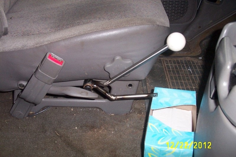

    Alavanca de acionamento da tração
    Anexo 422214
  • 18/07/2013, 02:41
    uxio69
    1 Anexo(s)
    Alavanca de acionamento da tração instalada
    Anexo 422215

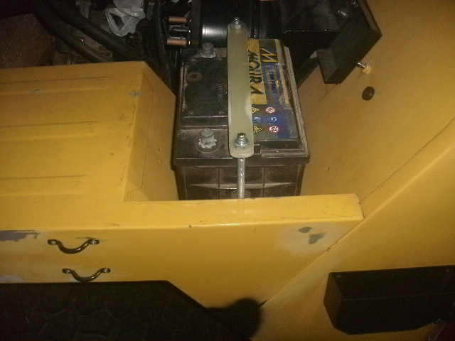

    Uxio 69 vou tentar colocar a mesma ventuinha pois ficaria igual e pelo tamanho dela caberia certinho do lado da outra quem souber de uma ventuinha destas para vender por favor me avise... ontém instalei tb a bateria.. ficou de comprido do lado do hidrovacuo beteria de 90 amperes.. queria te perguntar de que carro são os amortecedores do capô?? preciso fazer um para o meu!!
    Anexo 422220Anexo 422221

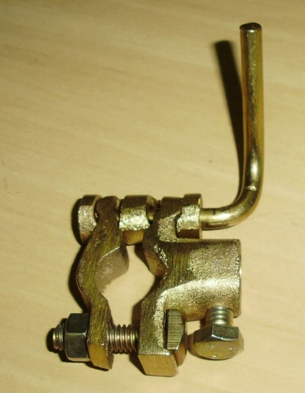

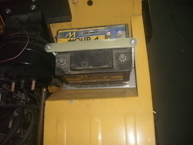

    Queria ter instalado a bateria assim tb, pra evitar mexer na caixa de roda, mas como a bateria Cat é maior, tive que fazer a adaptação.
    Comprei 2 terminais de engate rápido para a bateria. Facilitam na hora de desconectar os cabos, pois
    dispensam o uso de ferramentas.
    Anexo 422235
