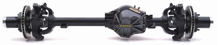

    Não tava pensando em adquirir novos eixos. Penso em manter os eixos do Engesa. Novos eixos aumentariam demais os custos.
    E um Dinatrac Prorock 60 é só sonho de consumo. :drool:Lá nos EUA custam em torno de US$ 6.500!:shock:

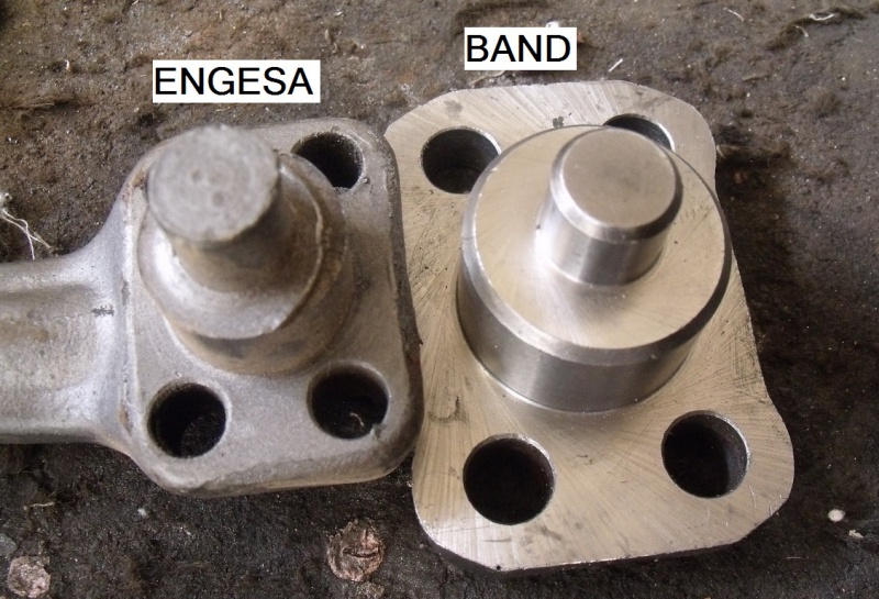

    Por enquanto as opções são colocar somente o cubo e manga da Band, ou se adiciono tb os munhões da Band.
    Pesquisando rapidamente, parece que os munhões da Band são em aço, ao invés de ferro fundido como no Engesa. Além disso é fechado, e protege bem mais contra lama, pedras, etc., já que o do Engesa é aberto.
    Anexo 425914
    Outro fator que me chamou atenção, foi o pino mestre. O da Band parece ser bem mais robusto que o do Engesa.
    Anexo 425915

    Uxio , o munhão do engesa é de aço fundido igual da Band , o da Band é mais reforçado com certeza pq é fechado ...

    Têm um fabrica no Brasil que fez munhão em aço, não e aço 100% de aço e cerca de 70%. Eu já ví carcaça do eixo dianteiro empenada e no pé da bola com trinco, mas band e para ralar mesmo carregando peso, em jipe curto ou jipe fechado eu nunca ví problema no eixo dianteiro, mas cada caso e um caso.
    No munhão do engesa apesar da robustez o "fusivel" e o pino mestre.
