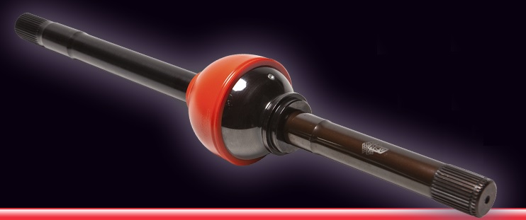

    Estudei as duas opções de reforço o D44, e estou decidindo pelo semi-eixo RCV ultimate 300M 30 estrias, por usa série de vantagens: semi-eixo em aço 300M que oferece maior robustez, já vem com jh de abertura maior, aproveita a RL Enfer que já possuo, mínimas alterações no eixo, munhão e rodas, dispensa comprar junta homocinética + roda livre + cubo e mangas, garantia ilimitada total e incondicional, custo menor de aquisição. Ou seja, é a solução BBB.
    Anexo 426406
    Ultimate 300M CV Axles are backed with a "No Questions Asked" limited lifetime warranty.
    Anexo 426407
    De acordo com as informações que obtive, com esses semi-eixos RCV não vou precisar compra cubos, mangas, jh, rl, etc. Basta apenas os semis RCL e mais nada. Aproveito o e-locker e a RL da enfer.
