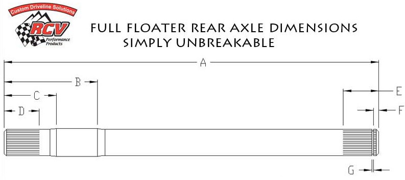

    Sobre o eixo traseiro, descobri que a RCV tb produz.
    No site diz que são "simplesmente inquebráveis". Tomara!
    Mandei email pedindo cotação!
    Anexo 427502
    Seguem as medidas para quem tiver interesse no futuro:
    A - 817mm
    B - 635mm
    C - 600mm
    D - 45mm
    E - 45mm
    F - 2mm
    G - 3mm
    Spinlines - 30

    Uxio,
    nunca tive problemas com o traseiro.. São da enfer.. Meu flutuante traseiro com mangas de toyota.. Nunca quebrou nem um rolamento.. Hehehe

    Magão, é o tal gato escaldado tem medo de água fria! :grin:
    Vai que na próxima trilha o semi traseiro inventa de querer competir com o dianteiro?
    Por isso fiquei curioso em saber o custo do tal semi inquebrável. Se for interessante, compro e deixo de reserva!
