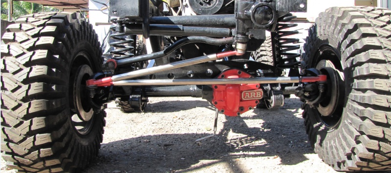

    Se ele colocou molas mais compridas ainda do estavam , COM CERTEZA é o CÁSTER que ficou menos positivo do que o reconedado que é de 4º POSITIVO se ficar com mais até 6º não tem problema , MAS COM MOLAS MAIS ALTAS E SE FICOU COM MENOS DE 4º O CARRO FICA UMA BOSTA PRA GUIAR sofrí longos 6 anos com esta merda até o ROGERIO fazer a correção do FAMIGERADO CÁSTER .

    Uxio , a panhard tem que estar o mais paralela possível com a barra do pitmam e com angulo mais prox. possível a diant. com a tras. , não sei como está no Galego , mas é uma das variáveis de Shimmi ... veja tb as buchas delas , se tiverem com folga tem um shimmi danado ...
    Edu,
    Panhard, pitmam e ângulos ok. Não acho que seja isso. Tô achando que é falta mesmo de alinhamento e principalmente do cáster, pq o Galego ainda não foi alinhado.
    Anexo 430055
    Quanto às buchas vou verificar. Mas como foram trocadas antes da compra do carro e pouco rodei em seguida, acho que ainda estão ok.

    O alinhamento das barras panhard e drag link do galego estão OK, e mesmo que não estivessem, o resultado seria bumpsteer e comportamento imprevisível em lombadas, e não direção arisca.
    Nesse caso o problema pode ser desalinhamento e/ou cáster.
    No caso do Galego, eu acho que são os dois. Porque desde que terminou o carro, a anta do Uxio não levou pra alinhar.

    Postado originalmente por zeca_cj Ver Post
    Não sei qual cáster ideal do Engesa, mas KIM e Magão com certeza sabem porque ambos já fizeram esse serviço de ajuste.

    Se fosse pra seguir o manual, o cáster original é de 3º50'. :lol:
    Mas verei com eles pra quanto devo ajustar. Se não me engano, Guilherme passou por isso tb.
