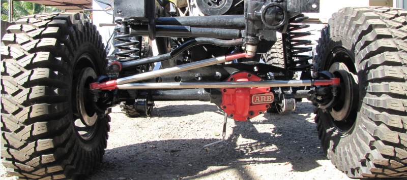

    Se ele colocou molas mais compridas ainda do estavam , COM CERTEZA é o CÁSTER que ficou menos positivo do que o reconedado que é de 4º POSITIVO se ficar com mais até 6º não tem problema , MAS COM MOLAS MAIS ALTAS E SE FICOU COM MENOS DE 4º O CARRO FICA UMA BOSTA PRA GUIAR sofrí longos 6 anos com esta merda até o ROGERIO fazer a correção do FAMIGERADO CÁSTER .

    Uxio , a panhard tem que estar o mais paralela possível com a barra do pitmam e com angulo mais prox. possível a diant. com a tras. , não sei como está no Galego , mas é uma das variáveis de Shimmi ... veja tb as buchas delas , se tiverem com folga tem um shimmi danado ...
    Edu,
    Panhard, pitmam e ângulos ok. Não acho que seja isso. Tô achando que é falta mesmo de alinhamento e principalmente do cáster, pq o Galego ainda não foi alinhado.

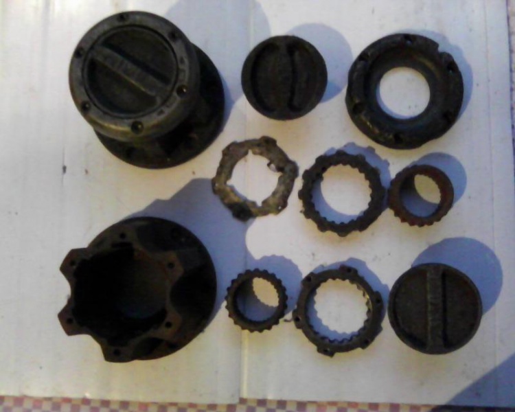

    A Roda livre AVM do meu tb solta de vez em qdo , se tiver com muito barro e encostar no barranco a roda gira e tira da posição 4x4 ... em CJ com pneus originais isso é muito comum pq a roda livre fica exposta , ja vi uma picape bandeirante com trava na roda livre , o cara fez um furo entre a roda que gira e a que fica fixa , fez rosca e colocava um parafuso pra não destravar , fica estranho mas funciona ... rs
    Putz, aí é flórida. Na hora que mais precisamos a RL ficar pulando é sacanagem!

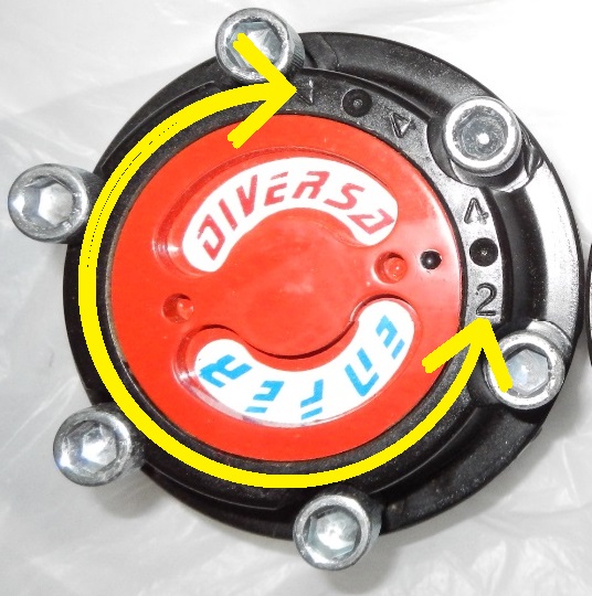

    Não sei com seria essa trava. No meu caso a RL não destravava e continuava indicando que estava em 4x4. Mesmo marcando 4x4 simplesmente deixava de funcionar. Foi preciso girar pra 4x2 e retornar pra 4x4 pra voltar a funcionar. Tive que fazer isso algumas vezes.
    Lembre que a RL da AVM só é preciso 1/4 de volta pra passar de 4x2 pra 4x4. Já a de Enfer é quase uma volta.
    AVM
    ENFER

    O alinhamento das barras panhard e drag link do galego estão OK, e mesmo que não estivessem, o resultado seria bumpsteer e comportamento imprevisível em lombadas, e não direção arisca.
    Nesse caso o problema pode ser desalinhamento e/ou cáster.
    No caso do Galego, eu acho que são os dois. Porque desde que terminou o carro, a anta do Uxio não levou pra alinhar.

    A roda livre AVM do meu é quase igual esse da Enfer , vai mais um pouco , é quase a volta completa mesmo ...
    Se não mexe na roda livre é estranho soltar . Só a enfer pra desvendar esse mistério ...

    Meu palpite no problema da roda livre é excesso de graxa.
    Roda livre com 3/4 de volta costuma ser mais resistente que as convencionais de 1/4.
