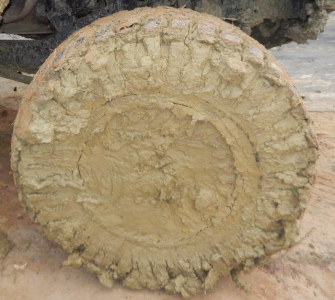

    Resultado dos Beadlocks: Rodas completamente entupidas de barro!
    Mais uns 20 kg de peso adicional em cada roda!
    Alguém aceita uma fatia dessa torta de doce de leite?

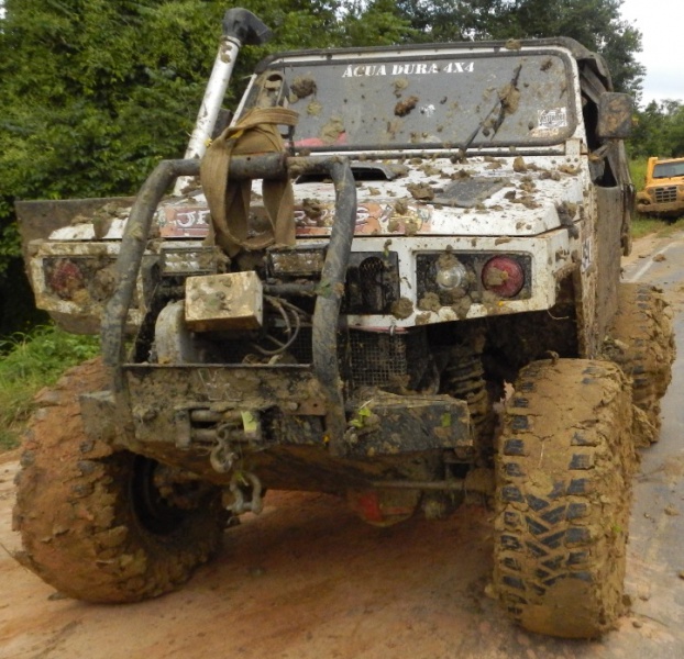

    "Hay que endurecerse pero sin perder la ternura jamás"!

    esse barro é aquele que só sai raspando e vc ta achando caro noventinha ... rsrs
    Esse barro é uma mistura de argila+chiclete+araldite!
    Noventinha foi caro, mas ficou bem lavado, e ainda pulverizaram. Na Trilha do Dendê paguei R$ 35.
    Já pensou se deixo o Galego na oficina do jeito que saiu da trilha?
    Esqueci de comentar:
    1) Tá flórida segurar o galego na estrada. Fica sambando pra lá e pra cá. Conversei rápido com o meca sobre isso. Ele vai verificar o cáster e alinhamento.
    2) Volante que coloquei tá pequeno. Vou estudar soluções!
    3) Parafusos do beadlock folgam com facilidade e pneu esvaziava. Possível solução é colocar porca travante. Mas são 30 parafusos por roda, total de 150 porcas! É mais peso!
    Além disso, instalar logo o compressor!
    4) Com o beadlock o barro fica todo acumulado dentro da roda e não sai nem acelerando no asfalto. Vou ver se acho alguma solução pra evitar a entrada de tanto barro e também pra ajudar a tirar o barro acumulado dentro da roda.
    5) Do nada a roda livre Enfer às vezes deixava de funcionar, e ficava 4x2. Tinha que voltar pra 4x2 e girar novamente pra 4x4. Aí voltava a funcionar no 4x4 mas não ficava definitivo, e em algumas situações voltou pro 4x2. Tinha que novamente girar pra 4x2 e girar de novo pra 4x4. Aconteceu isso umas 6 vezes. Vou ver com a Enfer possíveis causas.
