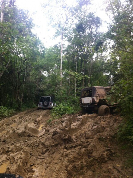

    Esse foi o tipo de terreno da trilha do último sábado.
    Anexo 430470

    Impossível as rodas não ficaram entupidas de barro!
    Anexo 430471

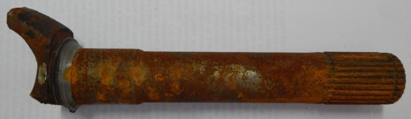

    Olha aí como ficou a ponta do semi.
    Anexo 430565
