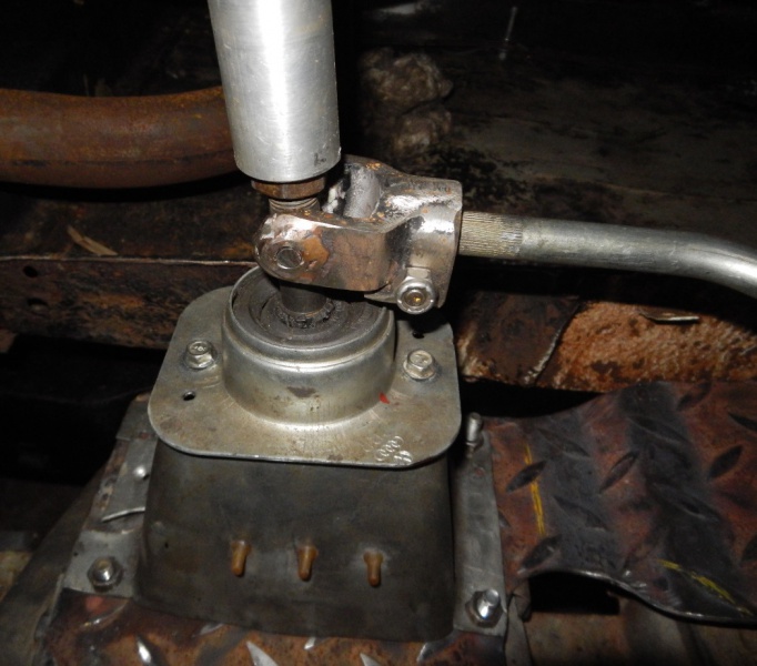

    Num falei que o meca tava inventando arte com o câmbio?
    Olha a surpresa quando cheguei hj na oficina.
    Anexo 431572
    Ele simplesmente "trouxe" a alavanca do câmbio mais perto do banco do motorista. :dance:
    Gostei muito. Ficou bem melhor que a posição original. :euforico:
    Ainda tá na fase de montagem!

  • 20/09/2013, 07:49
    haundrich
    ei Uxio
    Entendo como a alavanca do câmbio vai para frente e para trás, tipo 3 , neutro ou 4 marcha.
    Não entendi como ela se movimenta para esquerda e direita, 1 ou 5 marcha, por exemplo.
    Ela está solidamente travada com a alavanca do motorista para obedecer a inclinação para esquerda/direita?
