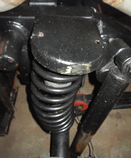

    Estranhei essa "barriga" da mola traseira. No de vcs tb é assim?
    Anexo 430848
    A minha na última manutenção o ROGERIO me mostrou fora do carro , virou um S , e qto mais comprida maior a possibilidade de deformar .
    Mas no seu caso esta parecendo que é a posição normal , pois qdo a suspensão trabalha faz um movimento de pêndulo , logo este formato na minha opinião esta bom .

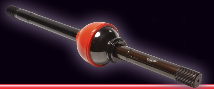

    Finalmente recebi o email da RCV. :euforico:
    Várias dúvidas solucionadas. As mais importantes:
    - Não precisarei fazer nada no meu eixo. Só terei que tirar os semis atuais com as cruzetas e as pontas de eixo, e instalar o semi da RCV;
    - Comprarei o semi D44 30 estrias, aço 4340.
    - Garantia ilimitada e incondicional. Se o semi quebrar, basta apenas enviar uma foto que recebo outro semi gratuitamente. Se o segundo quebrar, será feito um upgrade descontando o valor pago anteriormente. Conhecem alguma empresa que faça isso? :palmas:
    - Semis garantidos até pneu 40"
    - 3 semanas pra produzirem o semi na medida do Galego!
    Ainda esta semana quero fechar o pedido!

    :palmas::palmas::palmas: Que maravilha Uxio!!!
    se puder falar quanto vai ficar a bricadeira?
    Só para me preparar!!! Se o BRUTO incomodar, vou ter que partir para a RCV também :D
    abraço.

    Roberto,
    Custa a partir de US$ 1.195, mas ainda não temos idéia do valor final pois tem as despesas de frete e impostos.
    Inicialmente parece caro, mas a garantia ilimitada dá uma tranquilidade fantástica!
    Assim que o semi chegar, posto aqui, ok?
