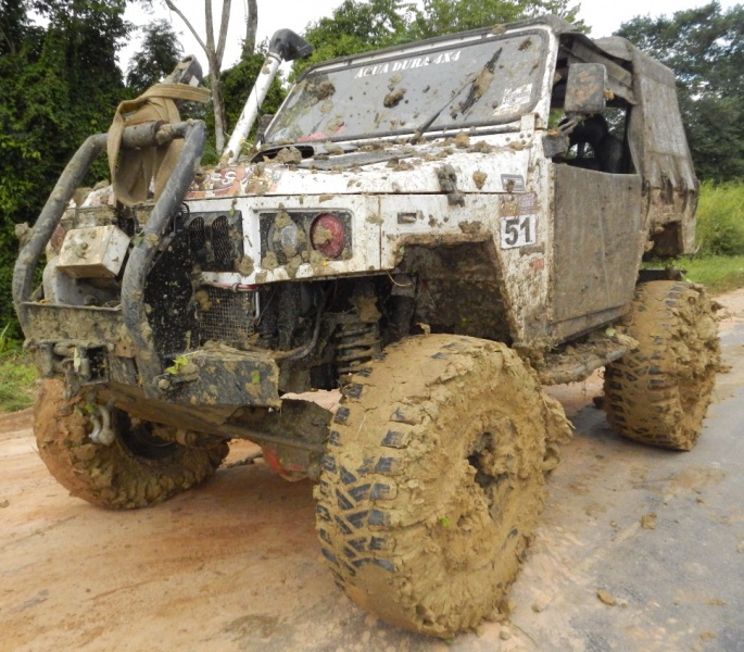

    Aqui vai um daqueles " Antes e Depois " ... é de um camarada nosso aqui do forum ... rs
    O " Antes " estava tudo inteiro , sem problemas , o ' Depois " , quebrado e não é a 1a vez ... rs
    A imagem vale mais que muitas palavras ...
    Sei que não adianta nada isso , é como falar pro " borracha " não beber ... rs e vc nem tentou fazer trilha com ele como estava ... garanto pra vc que iria muito bem do jeito que estava , poderia até dar uma enroscada , mas nada que não pudesse ser resolvido com guincho , hi-lift ou chibanca ...
    abs ... e boa sorte com a vtr modificada ...

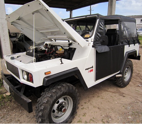

    Boaaa Edu!!! obrigado por me desejar sorte!!!
    Mas o meu não é tão modificado e preparado quanto o do Uxio.
    Acredito que não vou ter problemas com quebras, inclusive meu meca falou isso
    ja tirei algumas fotos de como o BRUTO esta agora, vou postar assim que acessar com o meu computador de casa.
    Edu eu não cheguei a andar com ele como estava, pois com os pneus que tinham não iria sair do lugar e seria o rolha da trilha pode ter certeza. hehehe
    A nossa terra aqui é bem argilosa e lisa não tem como fazer trilha com pneu ALL.
    Vontade não faltou de trilhar com ele, mas iria passar sufoco e engesa não pode passar sufoco!!! São muito respeitados aqui no SUL.
    abração!!!

    Quem foi Naninha ... rsrs , sabia que vc ia gostar da postagem ... rsrs
    Uxio , só pra justificar - esse post é de 04/08/11 - qdo vc estava procurando pneuzão pra por no Engesa :
    " Vão me jogar um bocado de pedra ... rsrs ...
    Na minha opinião , pneu pra lama vc já tem ... esses pneus que tem no seu engesa são ótimos pro barro , mas são instáveis em estrada , pricipalmente com chuva , o ideal seriam pneus mistos um pouco mais largos , tipo BF AT , aí vc não judia da máquina e tem pneu pra várias situações ... de preferencia usa até 31" que são de medida original e conservam todo o trem de arraste ...
    Pneus com muito " agarre " vão esforçar os eixos , cruzetas , rolamentos ... aí vc vai sair trocando tudo por mais forte e sempre vai ter um fuzível que pode ser motor ou câmbio ...
    Teu Engesa ta excelente pra vc deixar bem personalizado pq ta pouco mexido ... acho que uma capota de fibra e pneus mistos já deixariam ele bom pra usar em muitas situações , até pra viagens longas ...
    Bom ... já escrevi o que queria , agora podem jogar pedras a vontade ... rsrs ...
    abs ... Edu

    Bom dia pessoal!!! notícias não tão boas!!!
    O BRUTO voltou para o estaleiro na segunda a noite dia 16/09 e ontem 17/09 o meca desmontou o diferêncial traseiro para montar o bloqueio e descobrimos que faltam 03 dentes na coroa Ainda bem que o meca tem uma em ótimo estado para me vender!!! Eu tinha a informação que a relação do meu BRUTO era 9/44 e quando abrimos ontem descobrimos que ela é 12/47 melhor pois ele fica mais longo com essa relação.
    Outro detalhe é que a ponta de eixo deu uma torcidinha de leve na pontinha das estrias, será que vou me incomodar com isso cedo ou vou conseguir andar algum tempo?
    Meu meca falou que não tem problema pq é pouca coisa, ai decidi montar assim e andar ate quebrar, e quando quebrar partir para as flutuantes!!!
    O Francês maldito me atentou nessa situação!!! jaques esta com probleminha de leve pq não colocar as flutuantes agora???
    Mas o meca me garantiu que posso andar despreocupado por um bom tempo com a ponta de eixo assim.
    o que voces acham?
    abração a todos.

    Roberto , e os dentes que quebraram , estavam no fundo do diferencial ??? , geralmente qdo isso acontece os dentes acabam causando mais estrago ... se não estavam lá é sinal que abriram o dif. tiraram os dentes quebrados e fecharam novamente , e essa torção pode ter sido causada por um desses dentes que encavalou ... se ela torceu é sinal que não vai quebrar tão cedo pq não está com tempera suficiente pra isso , pode até torcer mais até quebrar ...
    O seu meca deve ter o casal né ?? coroa e pinhão , se for só a coroa não vai dar certo ...
    Nada como o forum que tem pessoas que entendem do assunto!!! obrigado EDU
    Os dentes estavam dentro do diferêncial, na verdade os dentes não quebraram por inteiro, apenas a metade deles, daria ate para usar em um diferêncial dianteiro que não roda tanto. Mas como tenho penelão, prefiro não arriscar e botar tudo novo!!! Ele tem o casal sim vamos fazer um negocio e ele fica com a coroa e pinhão antigas.
    Que boa notícia que não vai quebrar tão cedo a ponta de eixo!!! O meca estava certo então. hehehe.
    Só pelo BRUTO ficar pronto e se jogar em uma boa trilha!!! Ahh vamos abrir o diferêncial dianteiro também para verificar!!!
    Se tivesse feito trilha com ele sem revisar teria quebrado ate com os pneus All
