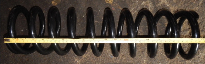

  • 09/09/2013, 11:37
    uxio69
    1 Anexo(s)
    Comprimento da mola traseira
    Anexo 429986

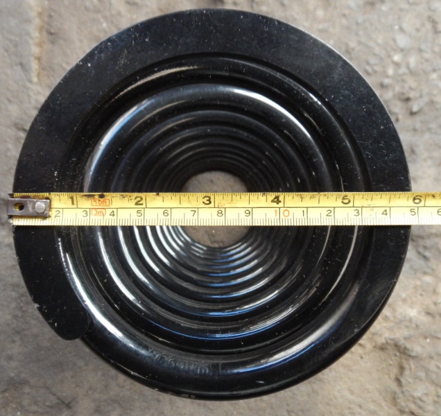

  • 09/09/2013, 11:38
    uxio69
    1 Anexo(s)
    Diâmetro da mola traseira
    Anexo 429987
  • 09/09/2013, 11:39
    uxio69
    1 Anexo(s)
    Comprimento da mola dianteira
    Anexo 429988
  • 09/09/2013, 11:40
    uxio69
    1 Anexo(s)
    Diâmetro mola traseira
    Anexo 429989

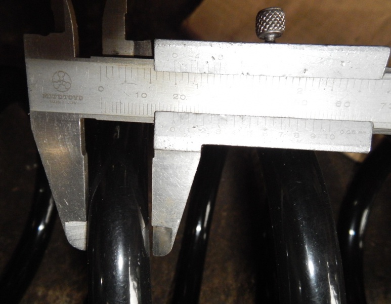

  • 09/09/2013, 11:41
    uxio69
    1 Anexo(s)
    Diâmetro do fio
    Anexo 429990

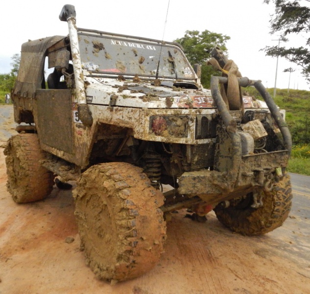

    A Trilha da Ajnaral é a mesma Trilha da Laranja organizada pelo Alagoinhas Jeep Clube, só que feita ao contrário, e por isso leva esse nome.
    Galego foi tranquilão. Não liguei em nenhum momento o bloqueio dianteiro, pra evitar quebrar novamente a cruzeta e o semi-eixo. E vcs acham que adiantou?
    :discordo:
    Com tanto barro e argila dentro das rodas, aumentando ainda mais o peso, andando numa boa num trecho com alguma lama, só ouvi o crac-crec! Pronto lá se vai a 3ª cruzeta e 3ª ponta de semi-eixo em 3 trilhas! :cry:
    Mesmo em 4x2 consegui andar nos trechos mais medianos com ajuda do bloqueio. O resto foi na base da cinta mesmo!
    Anexo 429991

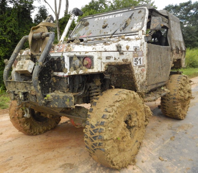

  • 09/09/2013, 11:56
    uxio69
    1 Anexo(s)
    Tá bonito ou não? :mrgreen:
    Anexo 429992
