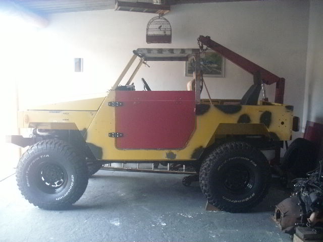

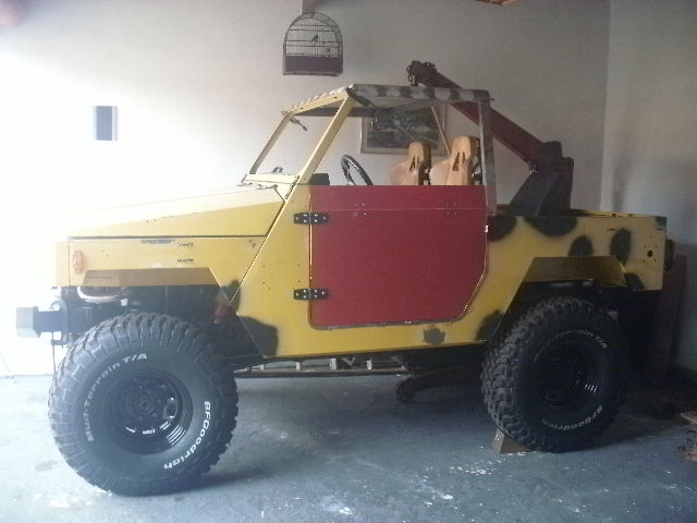

    outra pergunta vc vai colocar capota fixa futuramente ou vai de lona.. fui ver capota para o fase 2 e desanimei!! 6.200,00 tabatinga... a mais barata ai vem cinfel 10.000,00 e assim vai ..achei um roubo!!!! já dei andamento eu mesmo na minha vai ser meia capota com meia porta e gaiola interna com suporte para estepe dentro do jeep inclinado .. vou postar algumas fotos de como vai ser !! ai depois que estiver andando penso em fazer outra inteira mais para andar que não vejo a hora vai ficar assim por um bom tempo ...rsrs não vejo a hora de andar de engesa mais tá dificil!!!!
  • 18/08/2013, 16:09
    gabriel correia
    3 Anexo(s)
    mais ou menos como vai ficar!! e a meia capota com meia porta já em andamento!!

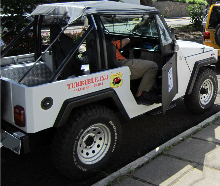

    Vou de capota de lona, aliás, meia capota somente, chamada aqui de capota de verão. A caçamba vai ficar aberta. Vai ser como essa aí.
    Anexo 426923
    Quando essa capota de verão estiver pronta, deverei vender a capota original do fase 2.
    Como o meu estepe é muito pesado (57 kg), tb penso em colocá-lo inclinado por cima da caçamba.

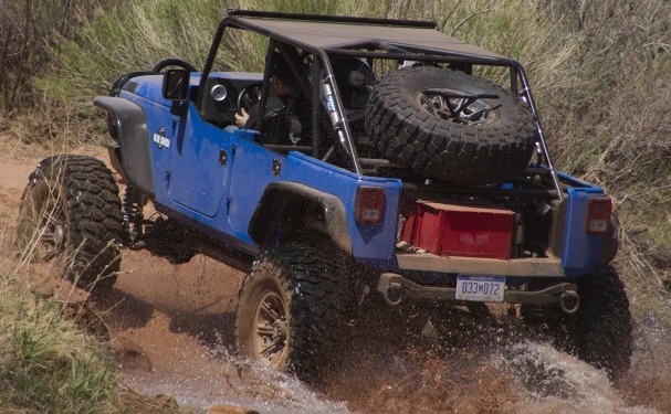

    Para a gaiola já tenho uma idéia de como vou fazer.
    Vai ficar semelhante à esse Wrangler que vc postou.
    Anexo 426928
    O problema da lona é que não terei onde prender os acessórios de base magnética (suporte da antena, giroflex, corneta do rontan, etc.). Tava pensando em subir um pouco mais a gaiola, passando pela capota, e colocando uma chapa metélica por cima. Ainda tenho que estudar como resolver isso!

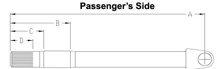

    Amanhã vou na oficina. Pegar as molas pra enviá-las à Rota 4x4, e medir os semis pra passar pra RCV.
    Anexo 427011
    Axle Dimensions
    A - Centerline of the u-joint to the end of the bar -
    B - END of the shaft to the END of the seal surface -
    C - END of the shaft to the START of the seal surface -
    D - Length in inches of the spline -
    Spline Count -
    Anexo 427012
    Axle Dimensions
    Spline Count -
    http://www.rcvperformance.com/images/stub-drawing.jpg
    Axle Dimensions
    E - Centerline of the u-joint to the end of the bar -
    Spline Count -
    Alloy Steel Type
    Please note RCV Ultimate CV Axle housings and axle shafts are produced with 4340 alloy steel.
    300M alloy steel housings and axle shafts are available at additional cost for Dana 60 Non-Unit Bearing Axles, as well as the '02 and up Ford F-250 Dana 60 Unit Bearing Axles.
    Finish
    - Black Oxide Coating (standard)
    - Nickel Plating for extra corrosion resistance in salty environments (additional cost)

    Seguem os valores dos semi-eixos dianteiros, em mm e pol.
    Esqueci de medir o traseiro. Amanhã faço isso. Pode ser útil no futuro.
    E amanhã mesmo mantenho contato inicial com a RCV Performance!
    :dance:
    LADO DO MOTORISTA
    Anexo 427011
    A - 408,5mm / 16"
    B - 110mm / 4,33"
    C - 83mm / 3,26"
    D - 61mm / 2,40"
    Estrias - 30
    LADO DO PASSAGEIRO
    Anexo 427012
    A - 738,5mm / 29,075"
    B - 110mm / 4,33"
    C - 83mm / 3,26"
    D - 62mm / 2,44"
    Estrias - 30
    PONTA DO SEMI-EIXO
    http://www.rcvperformance.com/images/stub-drawing.jpgE - 354mm / 14,1"
    Estrias - 30
