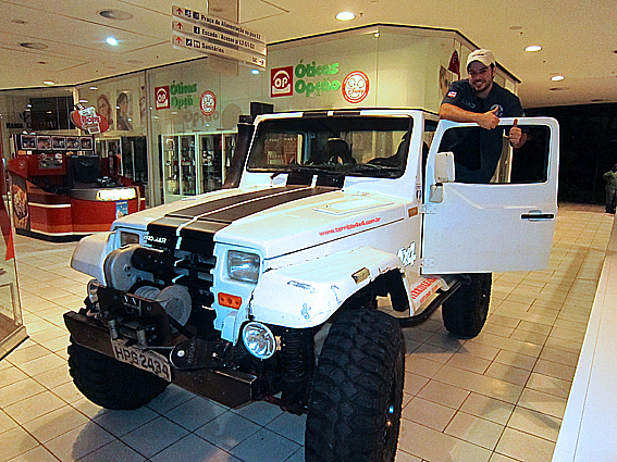

    Cara, o que eu quiz dizer é que não serve de corta corrente de contra furtos. Parou no shopping (onde o galego vai viver) você retira a chave e leva no bolso. A maritima não dá.
    abraço
    Entendido!
    :concordo:
    Galego no Shopping? :discordo:
    Não pretendo fazer como certas viaturas!:odedo:
    Anexo 428226

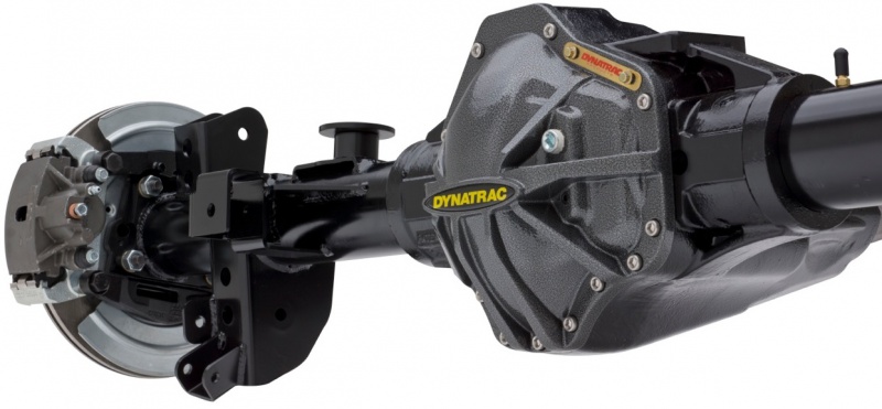

    a nível de informação.. saiu uma demonstração dos eixos d44,60,80 .. dynatrac.. maisss da pra ver a diferença..
    Dynatrac ProRock 80 - Here's The Beef - Jp Magazine
    OBS.: Se quiser me dar de presente os d80 eu aceito!
    Rapá,
    Esse Dynatrac Pro Rock 80 é fodástico total! :drool:
    Anexo 428245

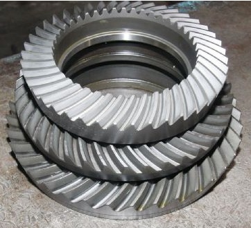

    Coroa
    Anexo 428232

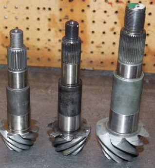

    Pinhão
    Anexo 428233

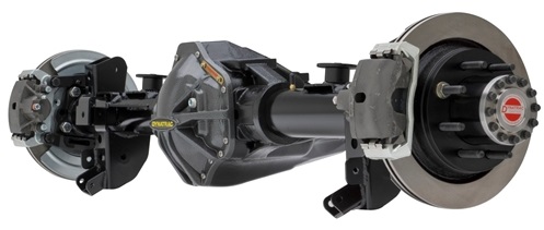

    Nesse site aí, o Pro Rock 80 completo custa US$ 7.995. Já vem com bloqueio ARB, mas sem o compressor - Dynatrac ProRock 80 Rear Axle Assembly for Jeep JK
    E o Pro Rock 60, tb com bloqueio ARB, mas sem o compressor, sai por US$ 7.460.
    O Pro Rock 60 pesa 350lb = 160kg. Não achei o peso do Pro Rock 80.
