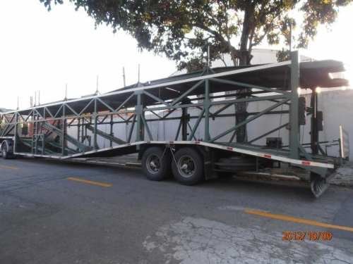

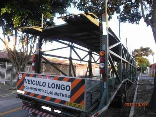

    E também nesta semana, Zeca_CJ, eu e mais 6 amigos do Terrible 4x4, compramos uma cegonha pra levar nossos jipes aos eventos off-road Brasil afora. E o primeiro será a Fenajeep, em Brusque/SC, de 29/05 a 02/06.
    Anexo 405739
    Anexo 405740
    Anexo 405741

    Sim, agora somos Cegonheiros. Nesta semana já deve estar subindo pra Salvador. Nosso presidente tá querendo pintá-la de vermelho e amarelo que são as cores do Terrible.
