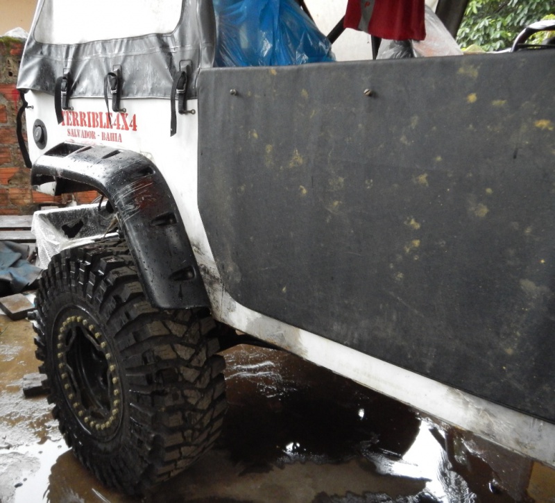

  • 13/05/2013, 02:37
    uxio69
    1 Anexo(s)
    Traseiro
    Anexo 410811
