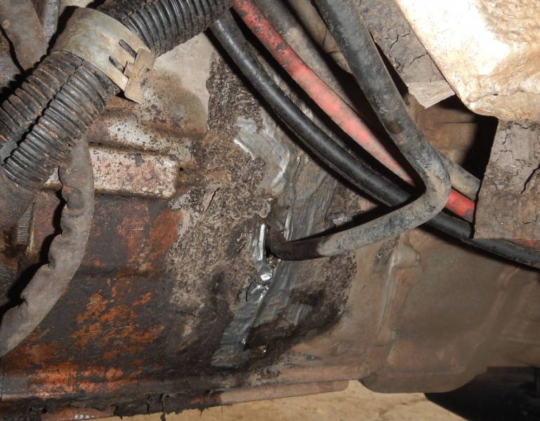

    Oi Fabrício,
    Já troquei todos os óleos e filtros. Segundo o mestre CJ, quando entra água as consequências aparecem meses depois. Sendo assim, mandei abrir a cx de câmbio e redução, verificar tudo, limpar e lubrificar.

    Na cx de marcha entro água, lama, capim, etc., pelas aberturas da capa seca. Fizemos uma vedação emergencial com silver tape e silicone de borracha.
    A vedação lateral aguentou o resto da trilha.
    Anexo 453306
    Já a vedação inferior não aguentou. Não sei se com o calor o silver tape descolou. Mas saiu quase tudo.
    Anexo 453307

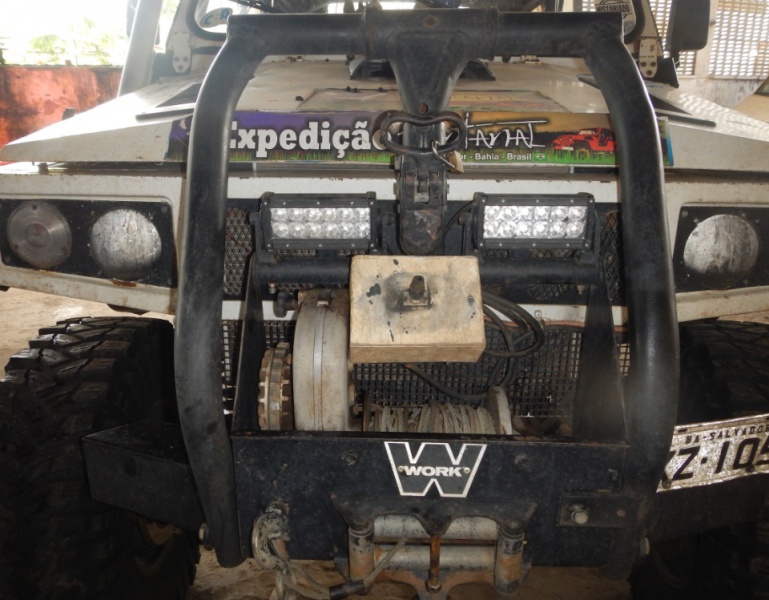

    Blz, Uxio.
    pois mande fotos do towbar. gostei do esquema da munheca articulada e a abertura entre os braços pois o guincho atrapalha a colocação daquele towbar padrão e tbm estou com uma Pajero. Não dá altura mesmo.
    Pois mande as fotos.
    Seguem as fotos.
    Anexo 453304

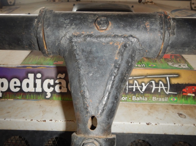

    uxio69
    1 Anexo(s)
    Detalhe da articulação da cabeça do engate
    Anexo 453308

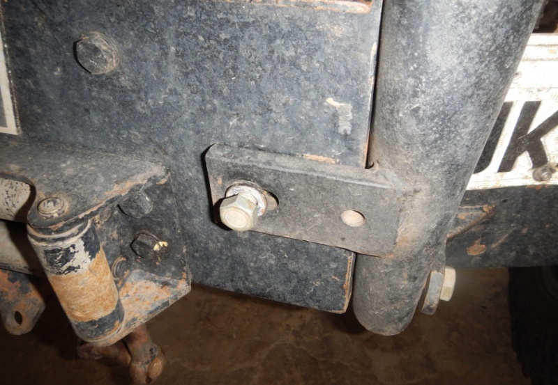

    uxio69
    1 Anexo(s)
    Essa é o parafuso-trava que evita o towbar cair.
    Anexo 453310

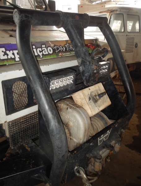

  • 02/03/2014, 17:21
    uxio69
    1 Anexo(s)
    Engate posicionado pra encaixar na bola do reboque.
    Anexo 453311
