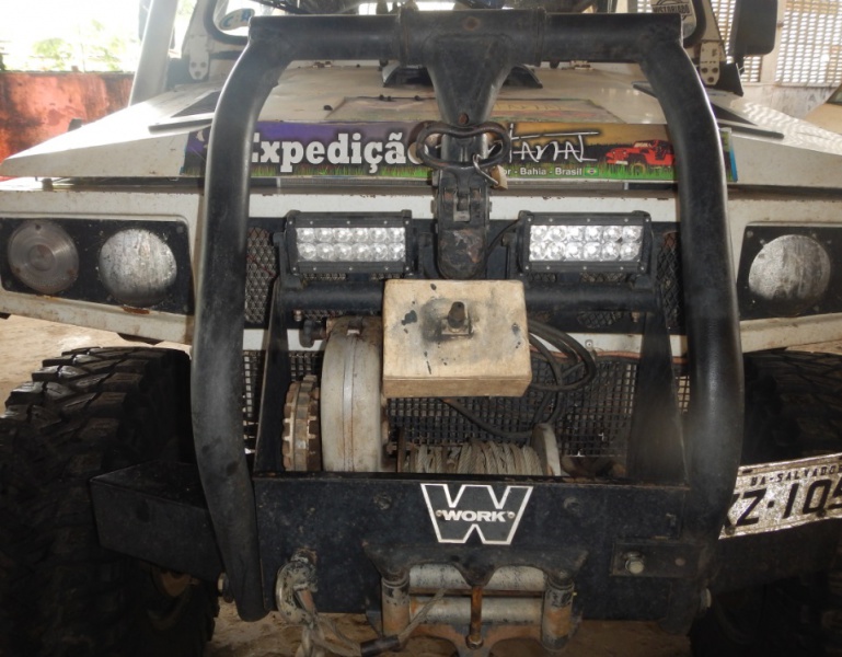

    Seguem as fotos.

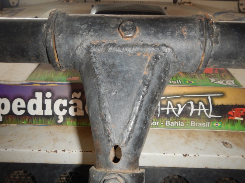

    Detalhe da articulação da cabeça do engate

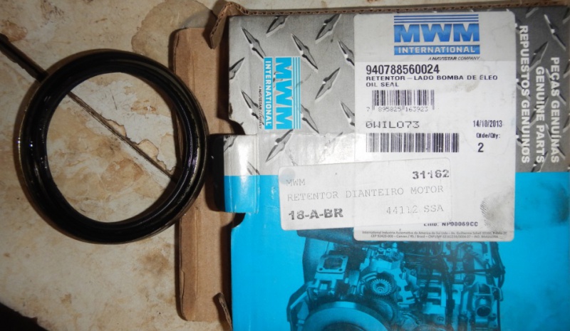

    Precisei trocar o retentor de óleo do motor. Apenas R$ 37.
