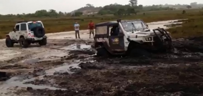

    Nesse trecho aí, o atoleiro tava brabo. Só saímos na base do guincho. De tanto usar, o cabo de aço do guincho partiu duas tiras.
    Amanhã comprar novo cabo de aço galvanizado 8mm.

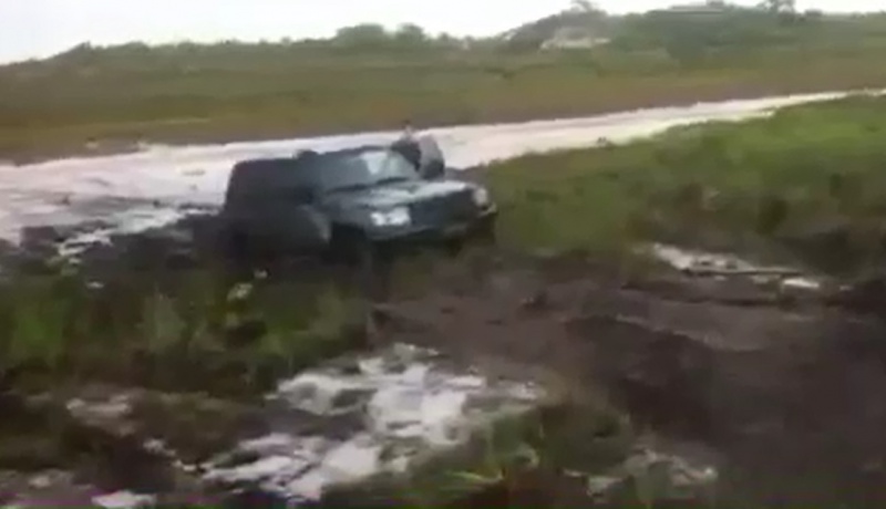

    Olha aí teu Engesa puxando o bugão de Uva.
    Ainda não entendi como Uva conseguiu atolar naquela merreca de poça! Coisas de Troller!
