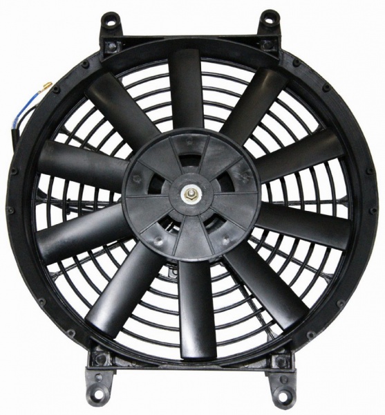

    O intercooler que você colocou sobre o motor, funcionou bem? Chegou a entupir? A ventoinha do intercooler funfou legal naquela posição?
    Oi Haundrich,
    O intercooler funcionou muito bem, e não entupiu. A ventoinha tb funcionou bem, mas essa foi a terceira que coloco. Como o motor diesel vibra muito, acontecia das paletas da ventoinha encostarem no intercooler e quebrarem. Cheguei a ficar sem paletas. Agora o meca colocou batedores de borracha no suporte do intercooler e tb no suporte da ventoinha, pra diminuir a vibração. Parece que funcionou bem, pq a ventoinha voltou intacta e funcionando. A ventoinha é uma original xingling, genérica, vendida em casa de ar cond veicular.

    Outra coisa: Não lembro se você usou a hélice de gel visco dinâmica original do mwm ou está com radiador do omega/s-10 apenas com vetoinha elétrica?
    Meu radiador é do Omega (http://www.4x4brasil.com.br/forum/frota-4x4-brasil/93716-engesa-fase-ii-galego-mwm-2-8-td-21.html#post1600181) e não uso a hélice original. Foi substituída por um eletroventilador
    (ventoinha) do astra. Fiz isso pra ter a opção de desligar a ventoinha quando entrar na água, e evitar a quebra das paletas.
    Engesa Fase II - "GALEGO" - MWM 2.8 TD-400984d1369629573-engesa-fase-ii-galego-mwm-2-8-td-astra.jpg
    A dica do radiador do Omega que Guilherme passou é perfeita. Teve um trecho na Transpantaneira em que todos os carros superaqueceram, exceto o Galego. A temp chegava a 90ºC, e baixava logo. 2 Trollers tb com o mesmo motor 2.8 e hélice viscosa tinham que parar por algum tempo pra diminuir a temperatura do motor.

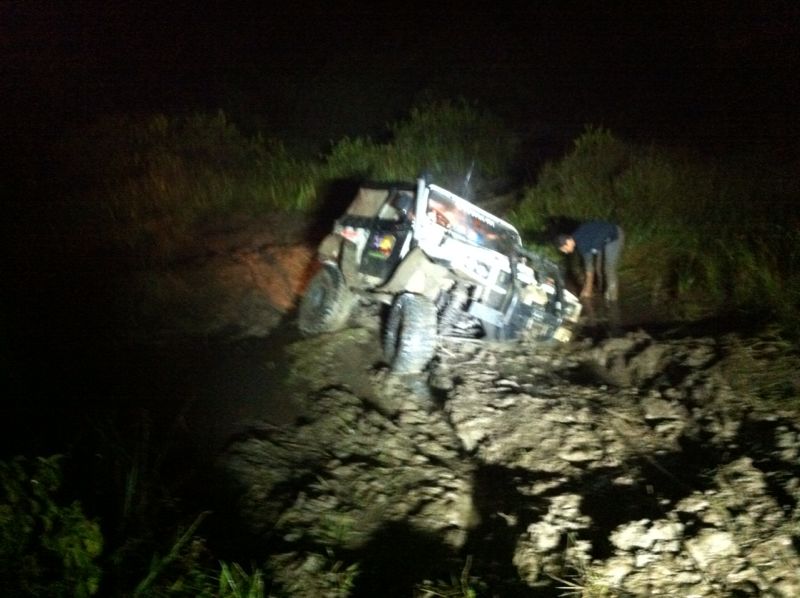

    Aos poucos o Galego vai ficando como eu quero. Acho que o pior de tudo já passou. Ainda faltam alguns ajustes aqui, outros ali, mas nada que comprometa a participação em trilhas.
    Falando em trilhas, na última sexta-feira o Free Road 4x4 fez uma trilha noturna na Camalheira. Mais de 20 carros participaram. Saímos às 21:30 e chegamos no sábado às 10:30h. Como foi uma trilha noturna, não tenho muitas fotos. Choveu forte na madrugada, aumentando a brincadeira.
    Galego virou rebocador!
    Teve uma hora que puxei de uma só vez 2 Trollers que estavam atolados.
    Aí falei pra galera: Agora vcs me puxam!
    Entrei com força nesse atoleiro. Só saí com 3 guinchos!

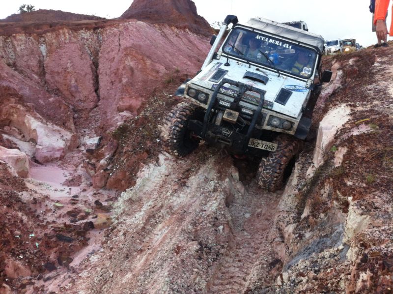

    Descobri que o Galego tem controle de descida.
    É só reduzir, engatar a primeira e nem tocar no acelerador. Desce contando!
