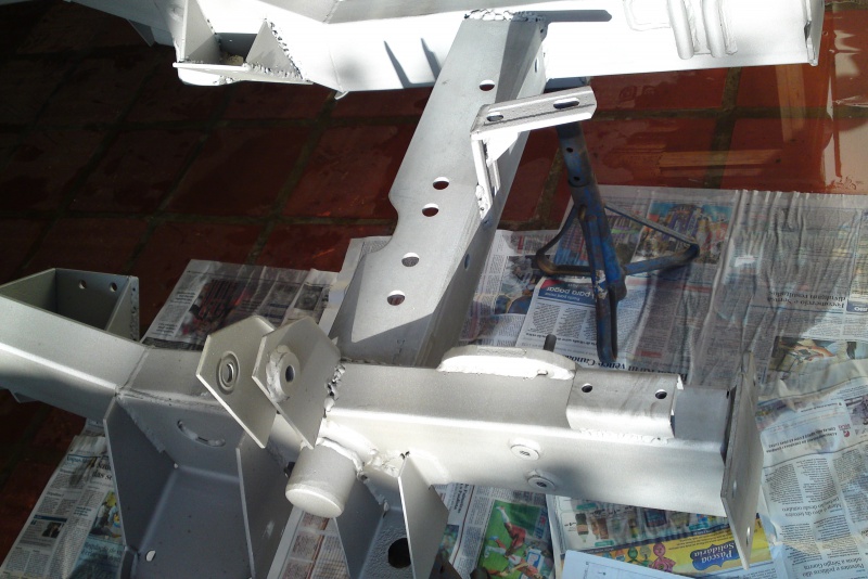

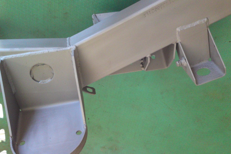

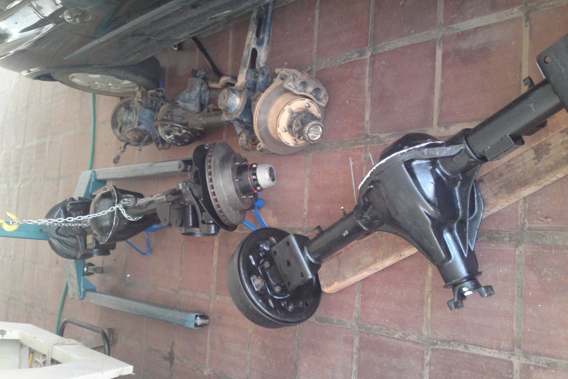

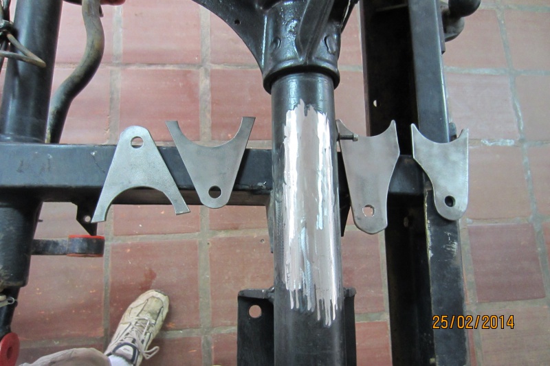

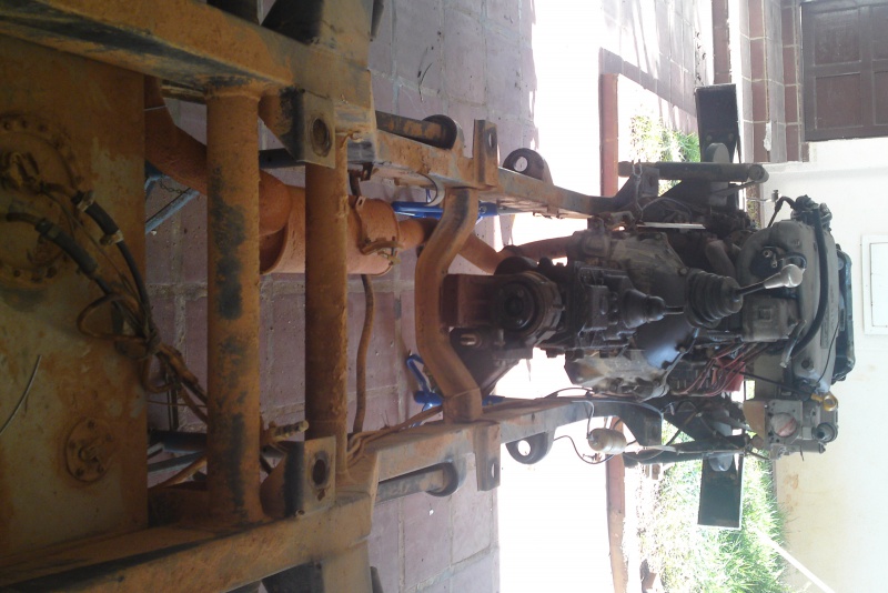

    Engesa Fase II - "GALEGO" - MWM 2.8 TD-04022014239.jpgEngesa Fase II - "GALEGO" - MWM 2.8 TD-22022014248.jpgEngesa Fase II - "GALEGO" - MWM 2.8 TD-21022014245.jpgEngesa Fase II - "GALEGO" - MWM 2.8 TD-img_1681.jpgOlha a sujeira q estava desde de 2000 estou com engesa e nunca tinha feito a faxina.
    Literalmente botei no cavalete e comecei... Mandei jatear com areia olha q servico bem feito o cara me cobrou R$ 260,00, parece que esta pintado de prata ou fundo, mas na verdade é o ferro cru mesmo. Ja pintei de PU preto fosco, perfeito.
    Acompanhe as peças que mandei cortar com oxi-corte para imitar os suportes do engesa no eixo traseiro dana60, ficou muito legal. Depois encaminho as fotos mais atualizadas. Abs a todos.

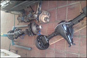

    Meu único ajudante, um coelho nem pra latir serve e num sai daí.
    Engesa Fase II - "GALEGO" - MWM 2.8 TD-04022014238.jpgEngesa Fase II - "GALEGO" - MWM 2.8 TD-04022014240.jpg

    Bruto, mais do que são estes eixos?
