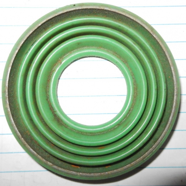

    1 Anexo(s)
    Indo :zzz:
    Daqui a pouco preciso comprar alguns retentores.
    Tá flórida encontrar retentores que casem com os semis RCV, pq são um pouco mais espessos.
    Meca pediu pra comprar retentor elástico de viton ou nitrílica.
    Anexo 444886
    Já sei que amanhã o dia vai ser longo, pq achar esse retentor elástico não vai ser fácil! :freaking:

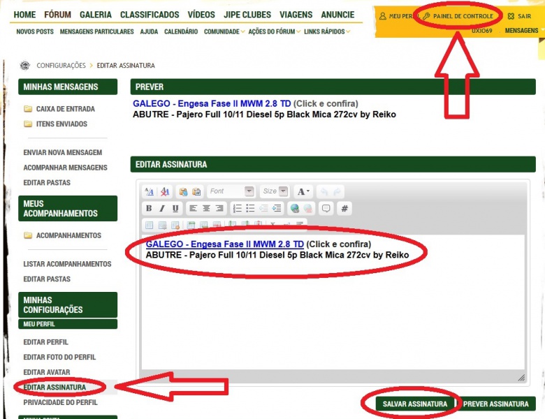

    uxio69
    1 Anexo(s)
    Postado originalmente por ROBERTO SCHOLLER Ver Post
    Meu amigo Uxio tudo certo?
    como faço para colocar a pagina do bruto em minha assinatura assim como você tem a do GALEGO?
    obrigado pela atenção.
    abraço.
    Roberto,
    É bem fácil. Segue o passo-a-passo:
    1) Quando vc logar no fórum, clique lá no alto em PAINEL DE CONTROLE.
    2) Na tela seguinte clique na esquerda em EDITAR ASSINATURA.
    3) Digite e configure a assinatura, e depois clique em SALVAR ASSINATURA.
    Pronto sua assinatura já está configurada.
    Abs,
    Xío

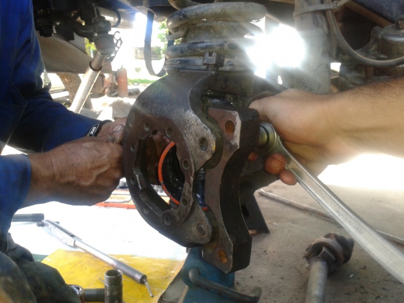

    1 Anexo(s)
    Natal e Ano Novo foi sem folga, e direto na oficina.
    Seguem duas fotos do semis dianteiros RCV parcialmente instalados.
    Amanhã mando mais fotos.
    Tirando o suporte das pinças pra poder abrir mais a cumbuca
    Anexo 445427

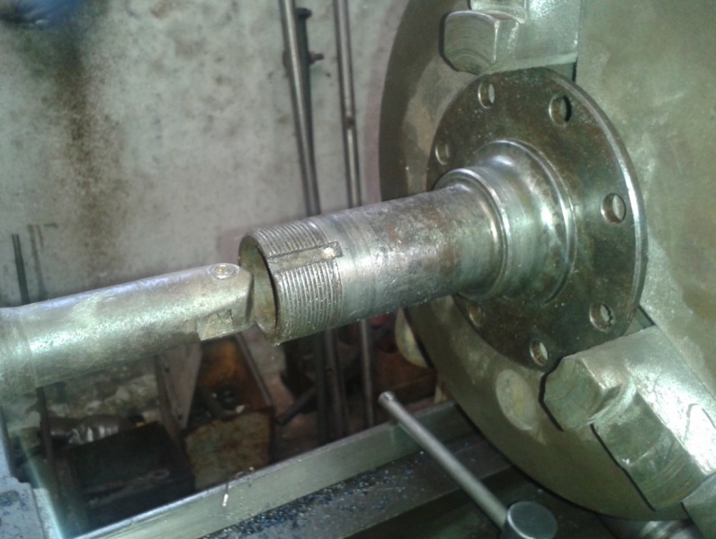

    uxio69
    1 Anexo(s)
    Torneando a manga original D30 pra tirar 0,5mm de parede.
    Anexo 445430
