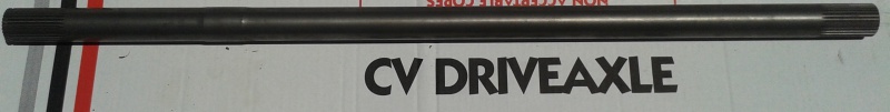

    1 Anexo(s)
    Postado originalmente por jaime_sandim Ver Post
    pode me mandar umas fotos dos semi traseiros.pra entender certinho aquele lance que ficamos na duvida sobre as flanges e tal
    Jaime,
    A tal flange que ele se referia é pq não sabiam se os semis traseiros dos nossos carros era com ou sem flutuante.
    Como nossos carros tem flutuante total, os semis são sem flanges.
    Essa foto é do semi traseiro. É praticamente uma "barra" com as estrias nas pontas.
    Anexo 443656
    O semi RCV que aparece no vídeo é o traseiro. Amanhã vou na oficina e faço fotos melhores e um vídeo, ok?
