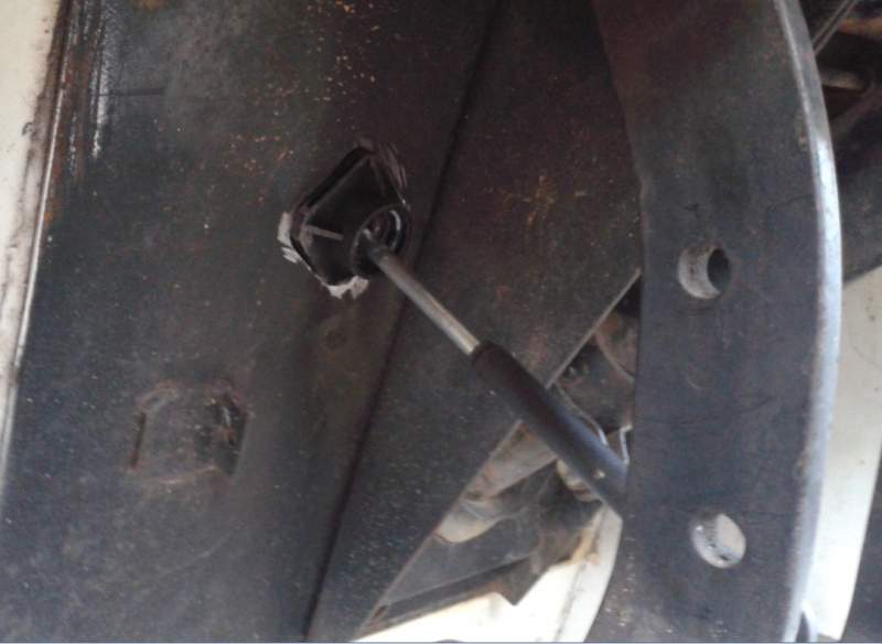

    O colega Ian, de Porto Velho/Ro, mandou-me uma mensagem sobre a embreagem. Vou publicá-la aqui, pois pode ser do interesse dos demais.
    ______________________________________________
    Boa noite Uxío, tudo bem?
    Acompanho o tópico do GALEGO apenas como expectador a algum tempo.
    Gostaria de uma pequena ajuda sua. Vi q vc utiliza o cilindro mestre da S-10, desses de plástico, e o atuador hidráulico tmb, confere?
    Eu estou adaptando o mesmo sistema no meu jeep. Minha duvida é referente a fixação desse cilindro mestre, pois o mesmo tem a ponta quadrada e me parece q é apenas encaixado girando 45 graus, dispensando a utilização de parafusos.
    Anexo 438224
    Anexo 438225
    Como foi feito essa base? vc fez um furo quadrado na chapa? como cortou? fica bem fixado?
    desculpe a quantidade de perguntas, pois sou leigo.
    Por último, se não for pedir de mais, como ficou a embreagem? Leve? Já teve problemas com algum dos componentes?
    Já tá tudo preparado aki, só falta mesmo definir o cilindro e o atuador.
    Bom o atuador da Silverado eu não conhecia, tens fotos? Apenas conheço o cilindro mestre da Silverado que é maior (7/8'') que o da S-10 (5/8").
    Tô nesse dilema aí. Se eu uso o original (com a sua ajuda) ou o da Silverado q é mais simples de fixar, com dois parafuso com porca e ja era.
    Não sei até q ponto o diâmetro dos cilindros vão interferir. Aki em Porto Velho a mão de obra é muito ruim e cara, então modo By myself kk
    Abração e Sucesso :concordo:
    Ian,
    Conversei com o meca. Ele fez uma pequena chapa onde foi afixado o cilindro. No Galego não dá pra ver essa chapa, pq está por baixo do forro de vedação. Mas na oficina tem um Willys com o mesmo cilindro da S-10, e a chapa ficou por cima do forro. Veja as fotos abaixo. A chapa é quadrada, com furo central e presa por parafuso nos cantos. Um bom mecânico ou torneiro vai te ajudar a prender o cilindro.
    O meca não recomenda usar o atuador da Silverado, pois como é maior, será necessário fazer um força a mais, e vai ficar incômodo com o uso contínuo. Pode manter o da S-10.
    Já precisei trocar o kit embreagem (colar, disco e platô), pois estava usando ainda o que veio na S-10 (não sei em que condições estava), e não aguentou a primeira trilha.
    Coloquei outro da S-10 mesmo, porém alguns amigos me recomendaram colocar o kit da Silverado que é muito mais resistente. Precisaria fazer uns ajustes no torno e trocar a capa seca. É o mesmo kit usado no Troller.
    A embreagem do galego tá perfeita. Nem muito leve, nem muito dura.
    Espero ter ajudado. Qualquer dúvida, pode perguntar.
    Abs,
    Uxío
  • 06/11/2013, 02:19
    uxio69
    1 Anexo(s)
    Cilindro do Willys
    Anexo 438226
  • 06/11/2013, 02:21
    uxio69
    1 Anexo(s)
    Cilindro do Galego
    Anexo 438227
