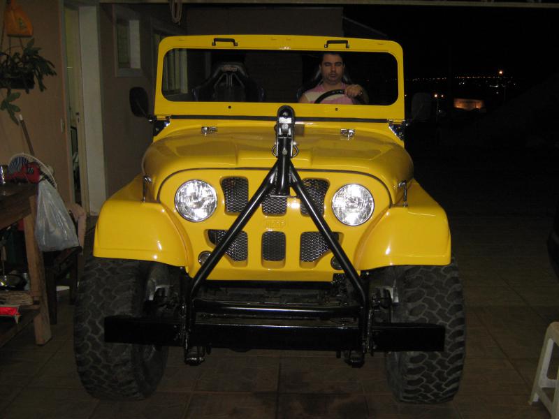

    Olá pessoal!, meu nome é Fabrício, 35 anos, advogado, proprietário de um Cj5 1961. Venho acompanhando a "história" do Galego desde o inicio. Em resumo: comprei dum Cj5 "Detonado" mas com a mecânica Ok, motor AP. 2.0, direção hidráulica, pedaleira suspensa, hidrovácuo do Opala, Pneus 33", Câmbio 4m 260f da Gm C20 e reduzida Willys com capa seca e saída pra reduzida com Kit da Deeptec, freios à disco na dianteira e na traseira eu mesmo adaptei, usando discos da MDS e Pinças dianteiras de UNO. A partir dai a ideia era desmontar tudo, (ficou só no chassi), remover a tinta velha, algumas camadas e entre elas Lama! acreditem!!! e depois colocar uma carroceria de fibra nova e remontar tudo, refurar, instalar pedais, coluna de direção, mostradores cronomac etc... para isso, usei a minha garagem "oficina" e trabalhei Um ano das 18:00 às 22:00, para não incomodar os vizinhos. Alguns serviços como pintura do chassi, carroceria e parte elétrica foram feitas fora, e por isso também como Você Uxio, passei muita Raiva!!! aborrecimento e por fim indignação. O que eu fazia em uma noite, um "profissional" encostaria meu Jeep por semanas.... A gota d'água foi com o eletricista, fiz todos os furos, acomodei os marcadores, instalei bateria e suporte, partida, lanternas, faróis, etc.... usando furadeira e retífica, e após tudo isso o Cara me enrolou por Um Mês, não tive dúvida, amarrei uns fios para dar partida, peguei meu Jeep e vim Pra Casa. Terminei a parte elétrica eu mesmo. Se estiver demorando, a culpa é minha. Se não ficar como eu queria a culpa também é minha. Não passo mais raiva com ninguém. O que não ficar de acordo eu faço de novo! E para montar o meu Jeep tive a ajuda de um grande colaborador, meu filho de 11 anos, meu único ajudante. Quem se interessar por favor de uma olhadinha nas minhas fotos, onde fiz um passo a passo de todo o projeto. Agora se me permitem, eu fiquei em dúvida em relação ao debate, de qual Cebolão, como é mais conhecido, usar e percebi que não houve menção em relação á válvula termostática, afirmo não ter conhecimento se ela é usada também em motores Diesel, pois não é o meu caso que uso AP. o que eu quero dizer é o seguinte: Se usar uma válvula que abre com temperatura mais alta que o cebolão, assim que abrir mesmo a água passando pelo radiador, a ventoinha vai acionar. a água vai esfriar (lógico) então quando sair o motor novamente a válvula vai fechar, a água esquentar e acionar novamente a ventoinha. Em fim a válvula e o Cebolão vão ficar "brigando". Gostaria de saber a opinião dos colegas e a sua Uxio, de como ficou no seu Engesa. No meu caso não uso a válvula termostática (já veio sem, ai o motivo da desconfiança!), apenas o Cebolão que aciona a ventoinha a mais ou menos 85 °. resfriando até 80°. (deixando claro que a observação é no marcador, pois no Cebolão a marcação em graus é bem mais baixa, o que também deve se levar em conta! Descupem pela "Novela", gostaria da opinião dos colegas e contribuir com o meu parco conhecimento. Abraço á todos!

    Show de bola Fabricio
    Penso igual a você e fiz a mesma coisa. DIY! (Do It Yourself)

    PARABENS , PARABENS , nota 1000 pra vc .
    Qto ao cebolão passo para os universitários vai aparecer gente aí para te informar melhor .
    E não precisa se desculpar o que vc escreveu foi um histórico da sua SAGA temos que respeitar e ADMIRAR .
    É muito prazeroso ler este relato .
    Abração

    Postado originalmente por fabriciosimonini Ver Post
    Fabrício,
    Parabéns pela empreitada.
    :palmas:
    Infelizmente a carência de bons profissionais, que cumprem os serviços contratados dentro do prazo informado, parece que asola o país. E não é só nos serviços automotivos.
    Tem uma piadinha pronta sempre que alguém pergunta por algum mecânico bom, barato e que cumpra prazos. Respondemos que isso não existe. Ou é bom ou é barato ou cumpre prazos! hehehe
    Vc pode estar aborrecido com os mecas anteriores, mas tenha certeza que vc terminando o carro sozinho será um excelente aprendizado. Vc vai conhecer seu carro como ninguém, e poderá fazê-lo como quiser. E se bater alguma dúvida? Relaxe, o povo daqui do fórum estará pronto pra te ajudar!
    E sem falar na sua imensa alegria de ter seu filhão te ajudando em tudo. Pra ele deve ser o máximo! Se há males que vêm para o bem, esse é um deles! Aproveite e curta essa oportunidade!

    1) Não elocubre! Pintou alguma dúvida, não vá querer reinventar a roda. Aqui no fórum tem receita pronta, testada e aprovada pra tudo.
    2) Sob nenhuma hipótese abra mão de segurança. Deve estar sempre em primeiro, segundo e terceiro lugar. Lembre-se que seu jeep vai transportar sua família. Procure sempre utilizar material de qualidade nos freios, direção, cintos de segurança, etc.
    Jipão tá ficando bonito. Gostei da frente que vc colocou.

    Obrigado amigos! é sempre bom contar com o apoio de voceis, é um incentivo a mais para mexer na Viatura.
    Zeca_CJ, eu dei uma rápida olhada no seu tópico ou melhor dizendo no tópico do Taxi, neste final de semana vou ler mais, e digo que você está de parabéns pelo trabalho que tem feito, realmente ficou muito bom. venho também acompanhando o Tópico da G.L V8 desde o início, fabricação do chassi ,chapeamento da carroceria, assoalho etc... e a coragem de colocar um V8 292, digo coragem por que o 292 é um motor de bloco grande usado em caminhonetes e caminhões, sendo difícil de ser adaptado em outros "Cofres", deixando pouco espaço para os outros componentes. Mas que por outro lado, o levou a soluções engenhosas com a troca de posição do filtro de óleo entre outras. Meus Parabéns!
    Guilherme Abreu, fico feliz que tenha gostado da minha "saga" como você mesmo afirmou. Obrigado!, assim que puder irei postar mais algumas fotos do Jeep "Pronto", que tem me dado muita alegria, espero que você possa ver e goste, qualquer dúvida estou á disposição!
