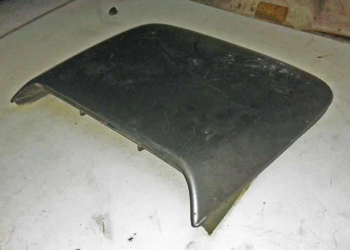

    Caramba, serão 3 ventoinhas?? :shock: Teu motor vai ficar geladinho! Ótimo lugar pra levar as cervas! :mrgreen:
    Procure a ventoinha que falta numa sucata. Tenho garimpado algumas peças para o Galego e sempre tem essas ventoinhas por lá.
    Tb pensei em colocar o intercooler ali, mas ficou muito apertado com o condensador do ar cond. Vai ficar em cima do motor, e hj comprei numa sucata um scoop do Sportage pra colocar no capô.
    Anexo 422187

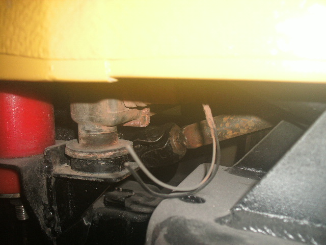

    uxio69
    1 Anexo(s)
    Serviços andando. Sábado tem trilha! Pressão total! :mrgreen:
    Bateria acondicionada e bem presa!
    Anexo 422197
  • 18/07/2013, 01:27
    uxio69
    1 Anexo(s)
    Essa não escapa!
    Anexo 422198
  • 18/07/2013, 01:28
    uxio69
    1 Anexo(s)
    A cinta passa por dentro da abraçadeira.
    Anexo 422199
