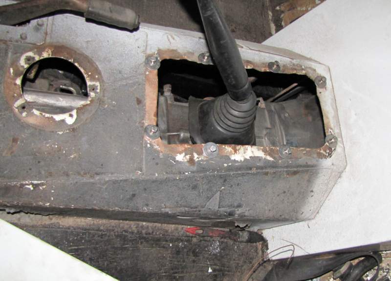

  • 22/02/2013, 11:46
    uxio69
    1 Anexo(s)
    A posição da caixa de marcha tb ficou "estranha". Meca vai aumentar a haste do câmbio.
    Anexo 396401
