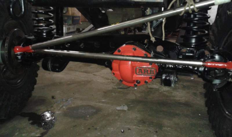

    Hj um amigo foi na oficina e fez essas fotos da nova caixa de direção já no lugar. A resolução está baixa pq as fotos foram feitas de um celular.
    Anexo 391315
    Anexo 391316

    Uma observação:
    http://www.4x4brasil.com.br/forum/at...1&d=1358094738
    A barra menor da direção vai ficar inclinada desse tanto?
    Acho que vai dar um bumpsteer violento.

    Quando essa foto foi feita, a caixa de direção ainda não estava fixada.
    Repare que no alto da barra aparece a corda que estava segurando essa barra
    . Isso foi feito apenas pra segurar a barra no alto enquanto eu fazia essa foto. E nessa foto a barra menor ainda não estava cortada na medida certa. Por isso que aparece tão grande.

    Eu vi mesmo essa corda, mas pela altura das molas imaginei que mesmo com o setor instalado a barra ficaria com uma inclinação parecida.

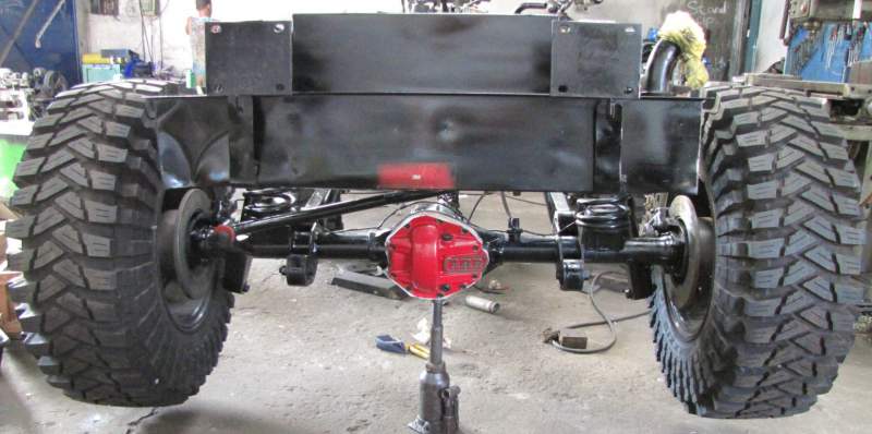

    D130 - Traseira concluida
    Sábado fui na oficina.
    Traseira concluída.
    Anexo 392389
    Anexo 392388
    Anexo 392390
    Quando cheguei o meca tava pintando a traseira ao invés de concluir a dianteira. :freaking:
    Na dianteira falta concluir a direção
    Anexo 392391

    Com relação a caixa de direção vc vai colocar 03 barras de direção da caixa até o varão da coluna da direção correto ???? Pois a posição que esta a sua caixa é a mesma posição do FUSILEIRO e o KIM teve que colocar um MANCAL fixo no chassi para fixar a 2ª BARRA de direção que saí da caixa de direção , pois nesta adaptação tem que ter 3 barras da caixa até a coluna da direção .
    Da maneira que o ROGERIO fez no meu CORAÇÃO VALENTE , ele colocou a caixa enviesada no chassi e só usou duas barras de direção entre a caixa e a coluna da direção .
    Caso vc não coloque o MANCAL FIXO na 2ª barra , as barras ficarão instaveis e se movendo toda enjambrada , podendo até causar um acidente .
    Observe isto primeiro .
