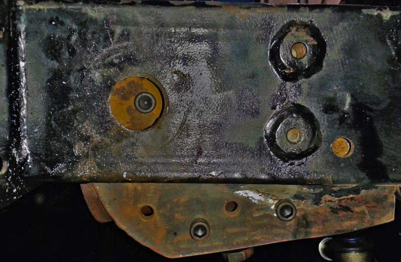

  • 06/02/2013, 02:43
    uxio69
    1 Anexo(s)
    Postado originalmente por CAVESO Ver Post
    ok.................
    Caveso,
    Segue a foto do suporte. Essa foto é por detrás do suporte, aparecendo primeiro o chassis e depois o suporte.
    São 3 parafusos que prendem a caixa de direção. 1 em cima e 2 abaixo.
    Para apertar o parafuso de cima, foi necessário fazer uma abertura no chassi para poder ter acesso a esse parafuso.
    Já os de baixo são presos diretamente no suporte
    A foto não está muito boa, pois o flash não ajudou muito.
    Anexo 393805

    Sobre a passar a tubulação pelo lado externo do chassi, fiz essa opção na marra, onde não sobrou espaço pelo lado interno; O conjunto de motor e cambio é largo.
    Sobre a colocação da caixa de direção.
    Não recomendo aquele parafuso allen dentro do chassi, vai juntar água dentro do perfil do chassi, levando ao seu apodrecimento, por mais quecoloque borracha de tampão ali.
    Segundo o meca, aquela abertura não ficará assim. Tb não gostei dessa abertura. Vou ver que solução ele vai oferecer e posto aqui. Obrigado pelas fotos e dicas!:palmas:
