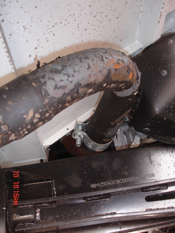

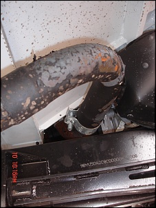

    Uxio!
    Passa o escapamento para o lado de fora do chassi.
    Engesa Fase II - "GALEGO" - MWM 2.8 TD-13-saida-estrategica-escape.jpg Engesa Fase II - "GALEGO" - MWM 2.8 TD-12-saida-escape.jpg
    Essas imagens são de um Marruá, e eu também fiz dessa forma.
    Está ficando muito bom todo o serviço, a demora compensará problemas futuros, que já estão sendo resolvidos na montagem.

    Oi Kim,
    Falei com o meca sobre, e ele falou que não teria nenhum problema e poderia passar. Mas ele quis saber pq vc fez essa modificação, e se trouxe alguma vantagem depois. Inclusive como vc fez com a passagem do escapamento na região do pneu e amortecedor traseiro. Se puder, poderia mandar algumas fotos do escapamento do fuzila? Valeu pela ajuda!

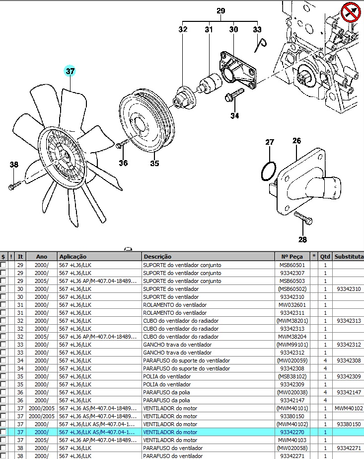

    Citação Postado originalmente por guilhermeabreu Ver Post
    UXIO
    Recomecei minha agonia , hoje fui lá no ROGERIO para ver como andam as coisas e como ele havia me falado que a hélice não acoplava no motor , fui lá e ví , achava que não tinha o flange adaptador original da hélice , mas tenho e esta lá no lugar , só que a sua hélice não acopla no adaptador original do meu motor , a sua hélice é de 11 pás é é enroscada no adaptador e o do meu é de 9 pás e é parafusada no adaptador , logo : a fixação do meu é por um parafuso que transpassa a hélice e a sua hélice a base dela é enrosacada no adaptador , e como vc falou que não pode tirar do seu motor , fui procurar e não achei em lugar algum , não existe esta peça no catálogo da MWM , só existe do modelo que tenho no meu motor , os caras das lojas em que fui falaram que esta hélice não é da S-10 e falei que o amigo que comprei viu retirar da S-10 , e eles continuavam dizendo que não era , pois não existe esta peça no catálogo da MWM , LOGO : não tenho como colocar esta hélice no meu motor , ainda falei que o motor foi de uma S-10 2004 que acho que lí no seu tópico e eles mostraram lá que a hélice da S-10 2004 é igual a minha , daí não tem jeito .
    Gostaria de saber se vc pegaria ela de volta pois não terei como usá-la .
    Aguardo resposta .
    Guilherme,
    Neste mundo mecânico, quebrar a cabeça e resolver mistérios é bem legal.
    Essa hélice é da S-10 2001 com motor MWM 2.8TD, e tem 11 pás. Disso não tenho dúvida, pq em 22/12/11 eu postei aqui no fórum uma foto mostrando o motor MWM entrando no Galego. E olha lá a hélice com 11 pás - http://www.4x4brasil.com.br/forum/fr...ml#post1595703
    Baixei na internet o catálogo eletrônico de peças da chevrolet. Nele constam os seguintes códigos:
    - Hélice 11 pás - 15976889
    - Hélice 9 pás - 93342270
    Pelo que vi no catálogo, a hélice de 11 pás é do motor 4.3 V6, porém o suporte dessa hélice no motor 4.3 V6 é diferente do suporte do motor MWM 2.8.
    Resumindo, todo o conjunto do meu suporte é do motor MWM, porém a hélice é do motor 4.3 V6. Não sei se no passado o antigo dono fez essa troca, ou se é algum lote diferente que a Chevrolet fez.
    Essa é a visão expandida da hélice e suporte do motor MWM. Reparem que a polia, o suporte da polia e o cubo da polia são iguais às do meu carro, porém a hélice tem 9 pás.
    E essa é a visão expandida da hélice e suporte do motor 4.3 V6. Repare que a polia e o suporte da polia são diferentes das que tenho no meu motor, porém com hélice de 11 pás.
    Acho que no meu motor tem uma "mistura" de 4.3V6 com 2.8TD. Se eu tiver a potência do primeiro, com o torque e consumo do segundo, aí seria perfeito!
    Se vc não pretende mesmo ficar com a hélice, pode manda de volta pra mim sem nenhum problema. Depois mande por MP os dados da sua conta pra eu fazer o reembolso, ok?
