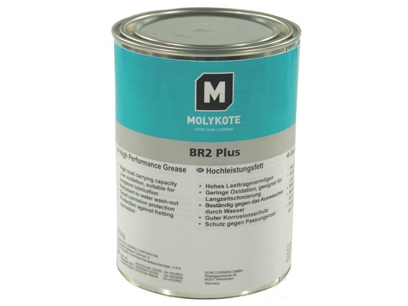

    Muitas vezes no afã de querer ver logo o carro pronto e pra não deixar que o meca atrase ainda mais o carro alegando falta de peças, compramos na primeira loja. E aí a facada pode ser certa.
    Meca pediu 1 lata de graxa e recomendou a Molykote BR-2 Plus.
    Fui direto no distribuidor e comprei a lata de 1kg por R$ 98,80!
    Depois de comprada, não sei pra que fui ver na net o preço da Graxa. No ML tá por R$ 47,90 (D.h. Molykote Br-2 Plus - Graxa Universal Com Mos2 1kg - R$ 47,90 no MercadoLivre).
    E eu que sou rato de internet, passei batido nisso. Fica a dica para os demais!
    Pesquisem na net tb. No ML tem muitos itens com preços bons, e mesmo pagando o frete, pode sair bem mais barato que nas lojas do ramo.
