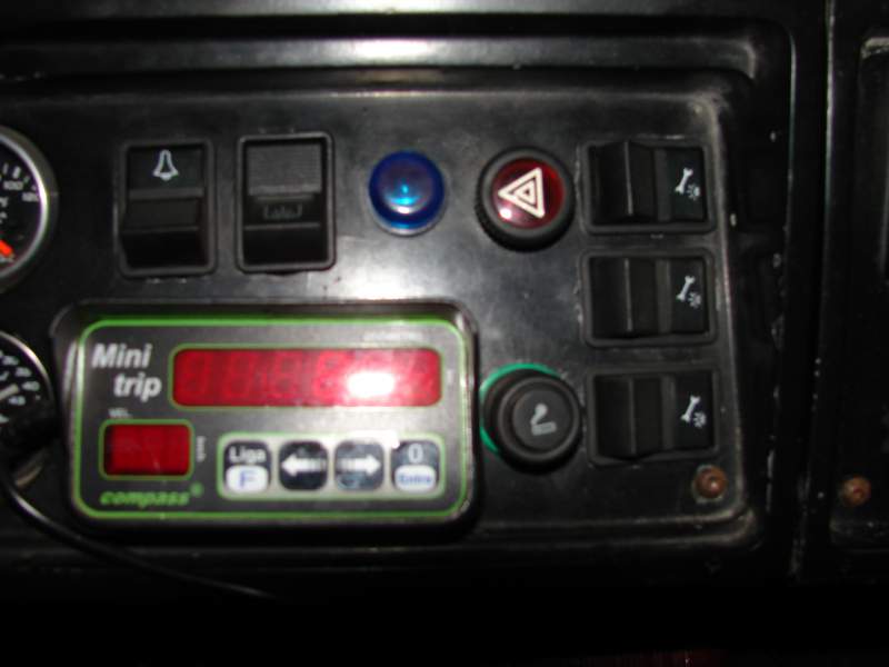

    Quanto a botoeira (luzes, limpadores, etc.), gostaria de saber se essas do Galego são originais do fase 2, ou se é adaptação.
    Se são as originais, onde posso conseguir uma nova? De que carro são?
    Se é adaptação:
    - Quem teria uma foto da botoeira original?
    - Alguém saberia dizer de qual carro é essa boteira que foi adaptada no Galego?
    Nenhum dos comandos das luzes está funcionado. Reparem que ao lado da botoeira foi adaptado um outro comando pra acender as luzes.

    Salvo engano essas botoeiras e indicadores são de ônibus.
    Mas não sei de qual...

    Essas botoeiras e indicadores são de mercedes antigas e são fáceis de encontrar, além do excelente preço.
    Uxio, as botoeiras são originais e vc consegue trocar os botões individualmente. Mantenha a mesma que é legal.

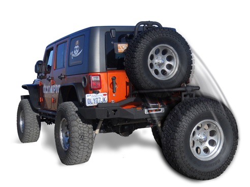

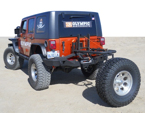

    A posição do estepe no Galego será semelhante ao da foto abaixo:
    E como meu estepe pesa em torno de 40kg, veja que beleza de suporte pra movimentá-lo com ajuda do guincho:

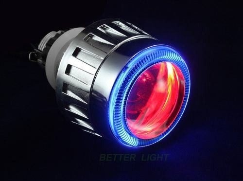

    Inicialmente gostei mantendo o farolete vermelho, mas depois que simulei com o Galego pintado de preto, aí gostei mais com os 4 demon eyes. Sinistrão!
    São projetores bixenon (luz alta e baixa), de 55W, com angel eyes (círculo azul de contorno) e demon/evil eyes (fundo vermelho), e já vem com os ballasts (reatores). Projetam uma linha reta do facho de luz, impedindo de "cegar" os motoristas do sentido contrário. São originais xingling. Comprei pelo EBay. Procura que tem aos montes. Custa em torno de US$ 180. Se vc achar mais barato, cuidado pois podem ser de 35W, ou podem só ter angel eyes e não ter o demon/evil eyes, ou ainda podem vir sem os ballasts.
    A instalação não é tão complicada, mas merece cuidado e atenção. Tem que tirar a lente do farol, remover todo o confunto da lâmpada antiga e instalar o projetor dentro do farol, aproveitando todo o conjunto ótico. Nesse link tem umas fotos da instalação e o resultado final - http://www.cherokeeforum.com/f58/headlight-retrofit-project-116069/#post1390770

    Como pretende instalar esses projetores dentro do farol do engesa? São faróis de Brasília e são pequenos.

    Ah, o Google não ajudou a descobrir que qual carro são aqueles interruptores. Aí já sabe né, se o Google não ajudou, apelei pra São Kim!
    Sabe que carro são? Fiat 147!
    Valeu Kim pela ajuda!
    Como vai ser difícil encontrar essa botoeira no futuro, vou ver como consigo adaptar de outro modelo que seja mais fácil repor. Postarei a solução e fotos aqui!
    Nos faróis de Brasília já imaginava que não cabem. Como devo receber os projetores nesta semana, verei como faço. CJ deu a dica de tentar com farol de moto. Vou estudar as opções e posto aqui!

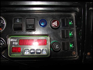

    Uxio e Marcus, se não me engano, alguém já comentou que estes interruptores seriam também da linha Fiat antiga (147, spazio e outros), verifiquem, pois no fase 1 é diferente. Consegui trocar os meus por de ônibus, com iluminação interna.
    Miniaturas de Anexos Miniaturas de Anexos Engesa Fase II - "GALEGO" - MWM 2.8 TD-ibitipoca-2009-064.jpg   Engesa Fase II - "GALEGO" - MWM 2.8 TD-ibitipoca-2009-065.jpg
    EE4 F1 Q20bTD 86/D 44(3,07)flut.+bloq.+disco nas 4BBS+BF33"/ct Band:"MULO"
    Hilux SW4 3.0 TD 2000:"CRIÔLA" QRA - PU1MUL
    arieuqisolrac@gmail,com
  • #971
    Usuário Avatar de CARLOS SIQUEIRA
    25/07/2006
    61
    622
    Demorei para achar as fotos, mas o Kim já tinha confirmado que eram do 147.
