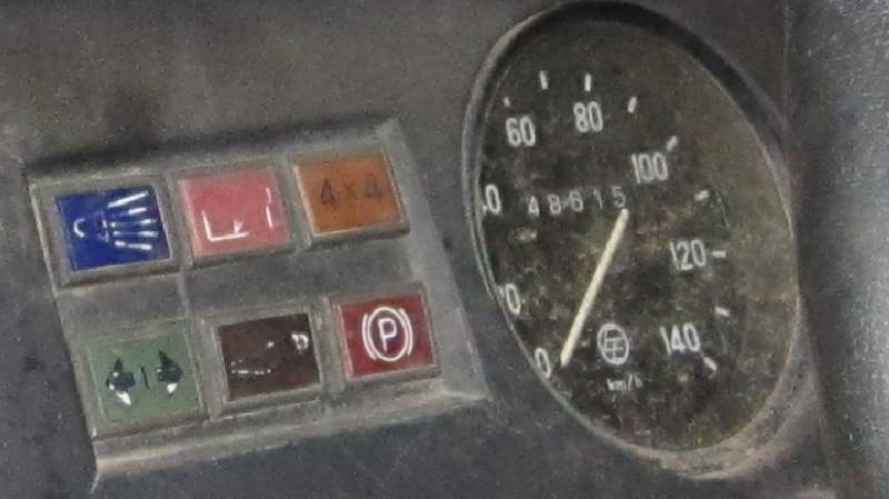

    Quanto a botoeira (luzes, limpadores, etc.), gostaria de saber se essas do Galego são originais do fase 2, ou se é adaptação.
    Se são as originais, onde posso conseguir uma nova? De que carro são?
    Se é adaptação:
    - Quem teria uma foto da botoeira original?
    - Alguém saberia dizer de qual carro é essa boteira que foi adaptada no Galego?

    Nenhum dos comandos das luzes está funcionado. Reparem que ao lado da botoeira foi adaptado um outro comando pra acender as luzes.

    Já os indicadores (luzes, freio de mão, 4x4, etc.), sei que são originais, porém os do Galego estão bem gastos.
    Alguém saberia de qual carro são e onde encontrá-los?

    Salvo engano essas botoeiras e indicadores são de ônibus.
    Mas não sei de qual...

    Essas botoeiras e indicadores são de mercedes antigas e são fáceis de encontrar, além do excelente preço.
    Uxio, as botoeiras são originais e vc consegue trocar os botões individualmente. Mantenha a mesma que é legal.
    Massa! Agora que já sei que são de buzu Mercedes, vou correr atrás. Valeu!
    Só pra facilitar ainda mais :mrgreen:, vc conhece alguma loja virtual que vende essa botoeira? Aí fica fácil decidir quais botões devo comprar.

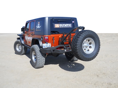

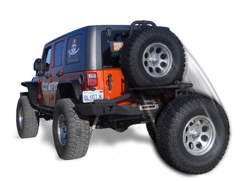

    A posição do estepe no Galego será semelhante ao da foto abaixo:
    Anexo 401204
    E como meu estepe pesa em torno de 40kg, veja que beleza de suporte pra movimentá-lo com ajuda do guincho:

    Segue o vídeo de demonstração desse suporte. Assista a partir do min 00:40.
    http://www.youtube.com/watch?v=sTbyXWMwHSg

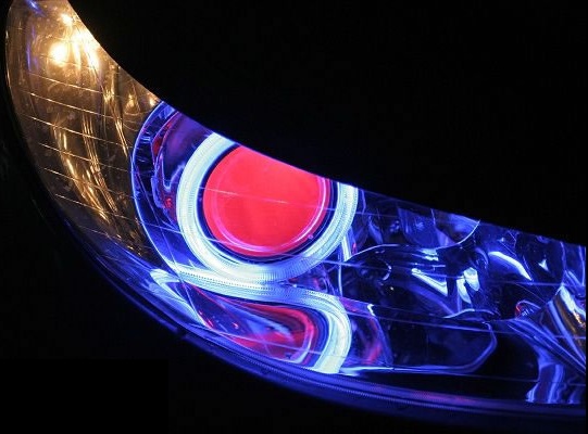

    Inicialmente gostei mantendo o farolete vermelho, mas depois que simulei com o Galego pintado de preto, aí gostei mais com os 4 demon eyes. Sinistrão! :mrgreen:
    Anexo 401211
    São projetores bixenon (luz alta e baixa), de 55W, com angel eyes (círculo azul de contorno) e demon/evil eyes (fundo vermelho), e já vem com os ballasts (reatores). Projetam uma linha reta do facho de luz, impedindo de "cegar" os motoristas do sentido contrário. São originais xingling. Comprei pelo EBay. Procura que tem aos montes. Custa em torno de US$ 180. Se vc achar mais barato, cuidado pois podem ser de 35W, ou podem só ter angel eyes e não ter o demon/evil eyes, ou ainda podem vir sem os ballasts.
    Anexo 401216
    Anexo 401218
    A instalação não é tão complicada, mas merece cuidado e atenção. Tem que tirar a lente do farol, remover todo o confunto da lâmpada antiga e instalar o projetor dentro do farol, aproveitando todo o conjunto ótico. Nesse link tem umas fotos da instalação e o resultado final - http://www.cherokeeforum.com/f58/headlight-retrofit-project-116069/#post1390770

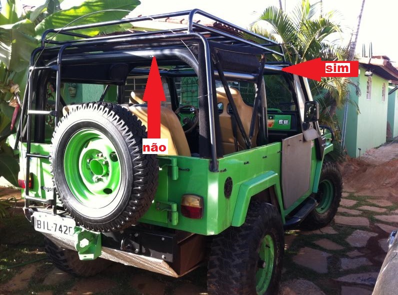

    Baiano, "PRESTENÇÂO": Olha o tamanho do seu carro e do carro da foto.
    Se você inclimar a barra traseira da sua gaiola, esqueça proteção pro passageiro. Se pensar em fazer uma expedição curta (a longa vai ser sempre com 2) esqueça levar uma terceira pessoa.
    Passear com a esposa e a sogra o carro vai ficar exelente mas a esposa e as crianças é arriscado.
    Tem no gafanhoto uma barra logo atrás dos bancos dianteiros. A capota de verão (que aqui na fazenda da governanta Dilma dura 6 meses sem uma gota) fica presa no quadro do para-brisas e nesta barra central. Dentro de um mês ela vai substituir essa cinza. A merda é que essa cinza não deve aguentar ser montada novamente. lá vai $$$$$$$. Mas custa 1500 na Pissoletro. Outro
    problema é esse montão de ferro que fica em cima. Ferragem da capota, bagageiro, gaiola... Gostaria de poder usar com o parabrisas rebatido de vez em quando como aquele azul claro que vc postou. não rola.

    Como pretende instalar esses projetores dentro do farol do engesa? São faróis de Brasília e são pequenos.

    Se você inclimar a barra traseira da sua gaiola, esqueça proteção pro passageiro. Se pensar em fazer uma expedição curta (a longa vai ser sempre com 2) esqueça levar uma terceira pessoa. Passear com a esposa e a sogra o carro vai ficar exelente mas a esposa e as crianças é arriscado. Tem no gafanhoto uma barra logo atrás dos bancos dianteiros.
    O Galego não tem bancos traseiros e nem vai ter. Só tem o meu e o do abridor-de-cerveja-e-de-capô, tb conhecido como Zequinha!:mrgreen:
    Postado originalmente por Marcus Brandão Ver Post
    A capota de verão (que aqui na fazenda da governanta Dilma dura 6 meses sem uma gota) fica presa no quadro do para-brisas e nesta barra central. Dentro de um mês ela vai substituir essa cinza. A merda é que essa cinza não deve aguentar ser montada novamente. lá vai $$$$$$$. Mas custa 1500 na Pissoletro. Outro problema é esse montão de ferro que fica em cima. Ferragem da capota, bagageiro, gaiola... Gostaria de poder usar com o parabrisas rebatido de vez em quando como aquele azul claro que vc postou. não rola.
    Esse montão de ferro da capota que tenho hoje é um problemão mesmo. Mas já vou passar pra outro, pois um colega do clube comprou um engesa no osso, e vai pegar praticamente tudo que tirei do Galego (diferenciais, semi-eixos, capota, bancos, volante, suporte do estepe, etc.). Acho lindão aquele engesa azul com o parabrisa rebatido, mas não pretendo fazer isso no Galego. Pra quem não lembra, olha a foto aí.

    Se a sua elétrica está desmontada, leve toda a botoeira mas dá pra aproveitar vários botões. Espera o elétricista dizer qual está ruim e aí você pega só esse botão e leva em oficina de caminhão. (os mercedes antigos tbm usam esses botões).
    É isso mesmo que vou fazer. Ontem liguei pro meca e pedi pra tirar a botoeira. Passo lá hoje e amanhã vou na NF que é uma grande loja que temos aqui, e é especializada em material elétrico automotivo.
    Ah, o Google não ajudou a descobrir que qual carro são aqueles interruptores. Aí já sabe né, se o Google não ajudou, apelei pra São Kim!
    :mrgreen:
    Sabe que carro são? Fiat 147!
    :shock: Valeu Kim pela ajuda! :palmas:
    Como vai ser difícil encontrar essa botoeira no futuro, vou ver como consigo adaptar de outro modelo que seja mais fácil repor. Postarei a solução e fotos aqui!
    Nos faróis de Brasília já imaginava que não cabem. Como devo receber os projetores nesta semana, verei como faço. CJ deu a dica de tentar com farol de moto. Vou estudar as opções e posto aqui!

    Uxio e Marcus, se não me engano, alguém já comentou que estes interruptores seriam também da linha Fiat antiga (147, spazio e outros), verifiquem, pois no fase 1 é diferente. Consegui trocar os meus por de ônibus, com iluminação interna.
  • 19/03/2013, 13:25
    CARLOS SIQUEIRA
    Demorei para achar as fotos, mas o Kim já tinha confirmado que eram do 147.

    Uxio, como a botoeira está em um painel solto vc pode usar qualquer modelo. eu gosto desse originais.
    se for trocar não se esqueça de colocar um com "piloto" pro farol traseiro.
