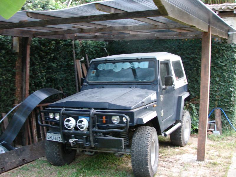

    TÁ BUNITO SEU ABACATÃO EM ?????????????????????
    Eu preferí fazer o estribo com angulo reto , como é todo o ENGESA , cortei o tubo em 45º e forrei ele com alumínio de fundo de onibus , assim evita tb que suje muito as laterais de lama . Da uma olhada no CORAÇÃO VALENTE , e deculpe pelo ABACATÃO .

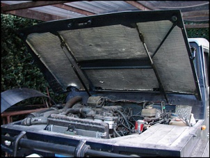

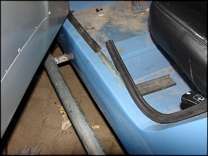

    Uxio, no "Mulo" cortei o que veio, que era curvo nas extremidades e entrava para baixo da carroceria, e pedi para soldar um tubo galvanizado de 1" reto, com as pontas fechadas. Ficou bruto e resistente, como acabamento o "serralheiro" colocou uma chapa de "chão de ônibus" moldada e rebitada.
    Quanto aos amortecedores do capot, instalei dois da tampa traseira da H-100.

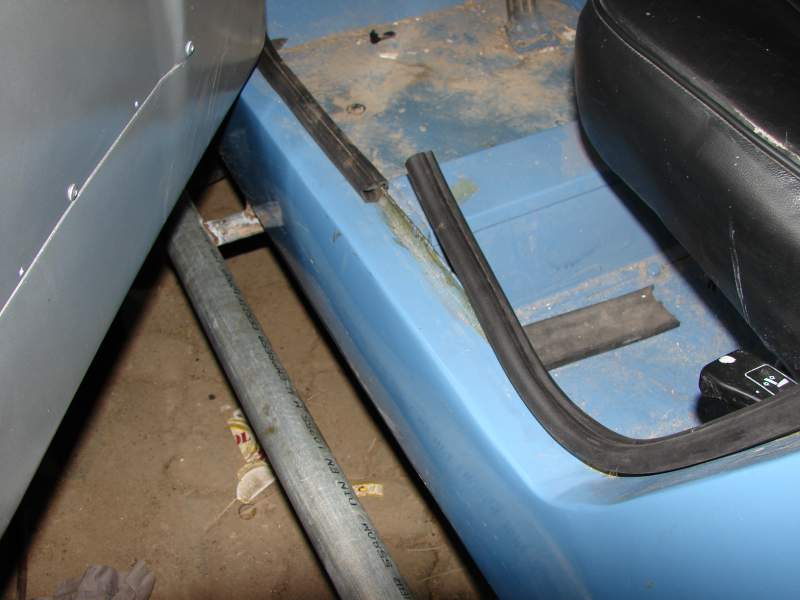

    Quando confeccionado era assim...

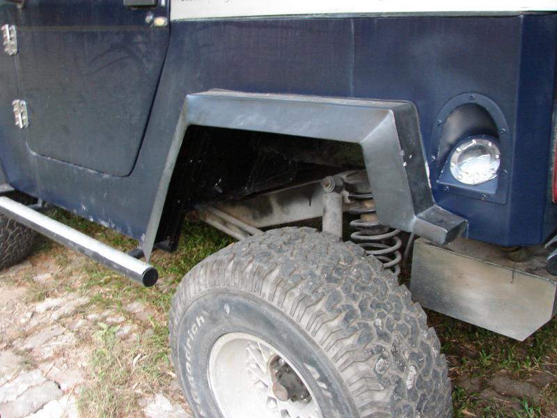

    Valeu Marcus. Vou fazer por aí mesmo. Tenho que medir direito pra tentar ficar próximo dos extensores dos para-lamas, que são bem largos. No ano passado fui na Fenajeep, e vi o Brutus, de Juninho Bittencourt. Gostei dos extensores e comprei os tais lá mesmo na Fenajeep. São da Fiber 4x4 (www.fiber4x4.com.br).
    Tava . Mas agora tô 99,99% definido. O problema é que esse 0,01% que falta, pode mudar tudo!
    Veja no post anterior a foto do Brutus. Os extensores do para-lamas do Galego são iguais a esses. Repare que são bem largos. Então o estribo vai ter que acompanhar os extensores. Nem muito pra fora, nem muito pra dentro. Parecido com o que vc fez no Coração Valente.
