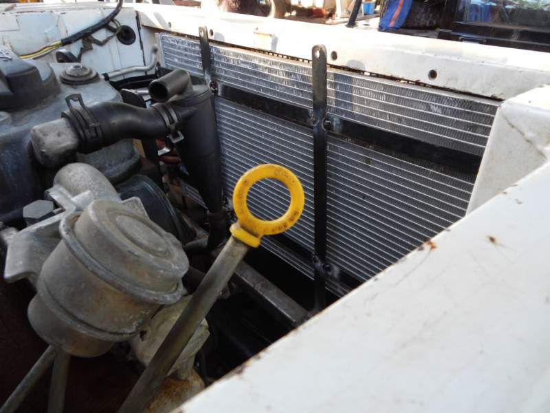

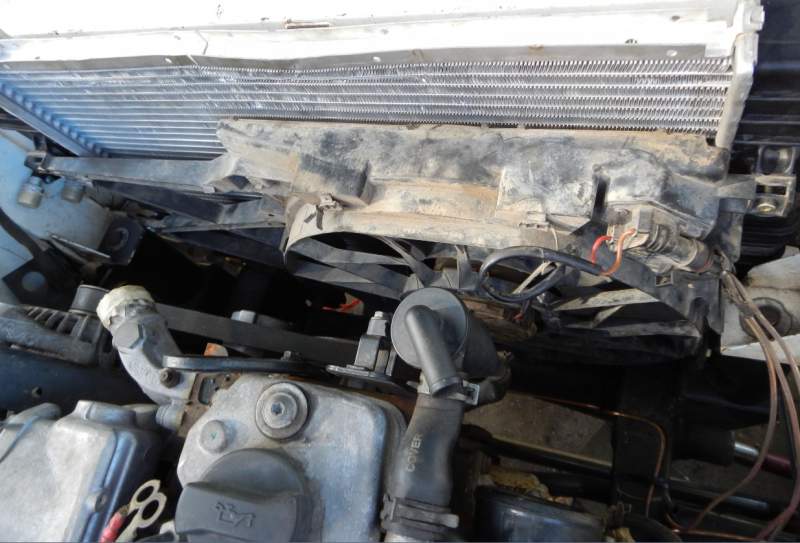

    Os radiadores já começaram a ser fixados.

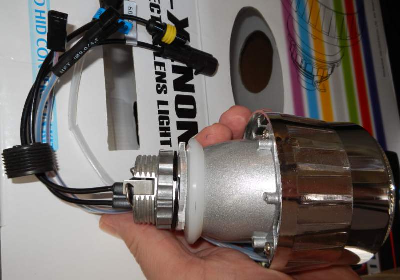

    Projetor Bixenon já está na mão (literalmente)!
    Fiz um teste com Zeca_CJ e foi aprovado!

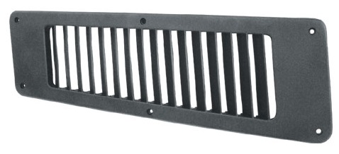

    E hoje comprei mais umacessório pro Galego. Vi no Fuzileiro e gostei!
    É a mesma grade de capô do Troller e do caminhão Volvo - http://www.josewal4x4.com.br/ecommerce_site/produto_28518_7008_Grade-para-capo-entrada-de-ar

    Se comprar da Volvo NL10, numa loja de beira de estrada para caminhões, é bem baratinho, paguei R$ 15,00 quando comprei para o fuzila!
    Valeu Kim, mas só li seu post depois que comprei. Fica a dica para os demais.

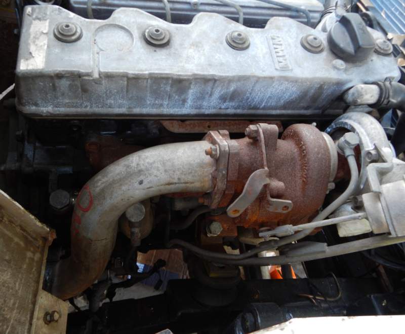

    D186 - Escapamento
    Oi pessoal,
    Ontem precisei comprar algumas peças e materiais, porém o feriadão atrapalhou. Muitas lojas fecharam às 13h!
    Consegui comprar o desengraxante, reservatório de expansão e os coxins do escapamento.
    Amanhã saio bem cedo de casa, pego eletricista e rumo direto pra oficina.
    A parte frontal do escapamento já tá ok. Só falta arrematar a traseira!
    Saindo do motor

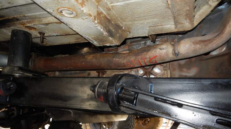

    Descendo

    Indo para a traseira
