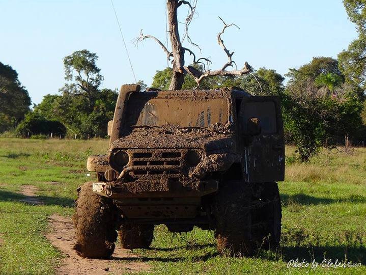

    tem a possibilidade que o Grélo esta fazendo no wrangler dele e vou fazer no ano que vem no meu troller
    eixo dianteiro do troller(ou pantanal mesma coisa) dana 44 com opção de colocar semi-eixo ensimec com dirty 30
    ou fazer igual eu e o Grélo e partir pra ignorância e colocar peças da RCV (RCV Off-Road Performance Products - CV Joints, Axle Kits, Tools)
    eles falam que fica com a mesma resistência de dana 60 e dão garantia até pneus 40'' , sem limite de tempo
    eixo traseiro da pantanal dana 60 com mesma bitola e furação do troller...teu jipe não ficará muito largo e vai perder as rodas que já usa...e claro possível up no dana 60 pra ficar ''indestrutível'' .
    abraços e parabéns pela viatura apesar de nunca ter postado eu acompanho a muito tempo na moita

    Oi Jaime,
    Tb tenho hobby pela fotografia, e o Flecha de Prata tem uma das mais bonitas fotos de Troller que já vi. Parabéns!
    Onde e como foi feita?
    Não conhecia a RCV. Fui conferir o site. Que primor de material! E que susto de preços! hehehe
    Como o Engesa me permite mexer à vontade no chassis, eixos, etc., entre reforçar o D44 e partir pro D60, acho que opto pelo D60. Como Magão citou, é um investimento inicial mais alto, porém a longo prazo compensa.
