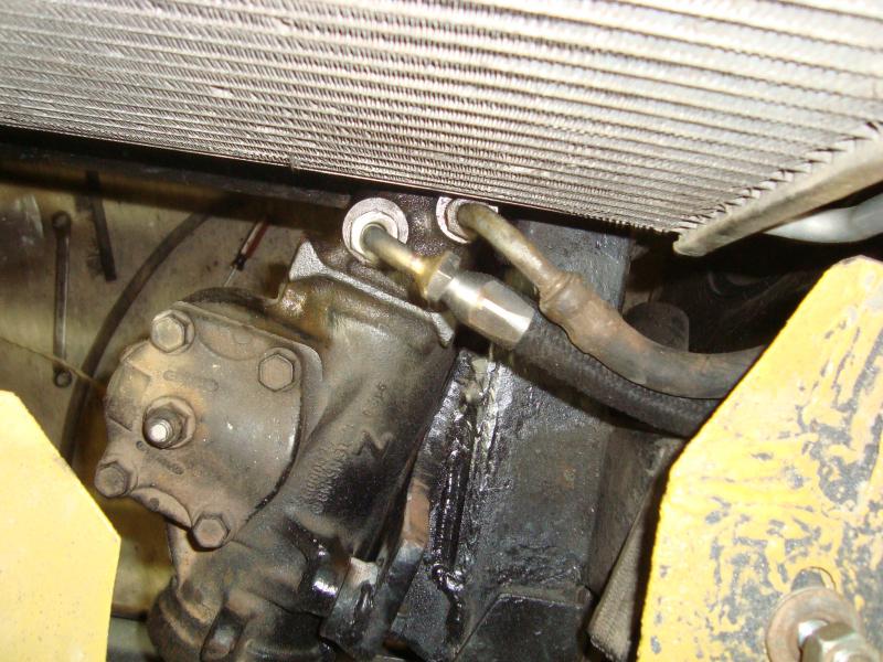

    Citação Postado originalmente por guilhermeabreu Ver Post
    UXIO
    No meu tenho compressor do ar e a caixa da direção como falei o ROGERIO colocou ela enviesada , vc esta vendo a mão esquerda do rapaz de camisa azul e mangas amarelas ? no meu este rabo da bomba esta mais para fora do chassi , como se a mão dele andasse para fora do chassi , ficando a caixa em ângulo com o chassi , daí a barra que sai da caixa vai direto na barra que sai do volante passando pela parede corta fogo ficando a cruzetinha comum ângulo bem menor do que esta no seu .
    Oi Guilherme,
    Tudo bem? Tá sumido! hehehe
    Achei essas fotos da caixa de direção do Coração Valente que estão na pág 24.
    Engesa Fase II - "GALEGO" - MWM 2.8 TD-225070d1273528579-engesa-e4-87-f-1-enfim-o-quase-coracao-valente-quot-dsc00219.jpg
    Engesa Fase II - "GALEGO" - MWM 2.8 TD-225074d1273528958-engesa-e4-87-f-1-enfim-o-quase-coracao-valente-quot-dsc00223.jpg
    Mostrei essas fotos ao Meca e ele não concordou em fazer assim no meu caso, principalmente pelo funcionamento anormal que a caixa vai sofreria, pois o peso do meu conjunto de rodas 17" com beadlock + pneus 37" já vai necessitar uma esforço maior da caixa, e que o funcionamento da caixa
    nessa posição pode ficar comprometido.
    Na verdade, ele tentou de todas as maneiras reposicionar adequadamente a caixa, e a melhor que conseguiu foi aquela. E mesmo que fizesse nessa situação, tb pegaria no compressor.
    Adaptações nunca são as mesmas né? Cada carro é uma situação diferente, e muitas vezes pelas fotos não conseguimos ter uma real noção da situação.
    Eu não teria coragem de andar com o seu carro com uma angulação nas barras como esta pelas fotos acima , e sugiro a vc não andar com ele assim , o risco de acidente será muito grande de as cruzetinhas travarem o volante .
    O meca sabe que segurança sempre é fundamental pra mim. Mostrei a eles todos os posts sobre esse assunto. Zeca_CJ tava na hora.
    O meca não concordou com a possível fragilidade do conjunto. Informou que outros veículos usam esse mesmo sistema, a exemplo da Montana, Meriva, Corsa, uma dessas vans da Hyundai, e mais alguns que ele citou e não lembro agora.
    Segundo ele, as hastes da direção não foram instaladas a esmo. Foram todas calculadas para que torção e peso sobre cada cruzeta seja adequado. Cada cruzeta suporta até 90 kgfm, e a força de desmultiplicação das 3 cruzetas resultam em 30kgfm. Como a força aplicada em cada cruzeta será de apenas 3kgfm, então as cruzetas trabalharão com bastante folga, reduzindo a fadiga. Por isso ele não concorda que esse sistema ficará frágil.
    Em nenhum momento senti da parte dele qualquer insegurança ou dúvida, pelo contrário, ele estava seguro nas afirmações e explicações dadas. Ele me mostrou o croqui feito para instalar esse sistema e os cálculos adotados. Segue uma foto da parte final.
    Ao ver as fotos do carro de Gabriel, o meca apontou que tb foram instaladas 3 cruzetas, só mudando a posição da segunda cruzeta.
    Engesa Fase II - "GALEGO" - MWM 2.8 TD-409725d1367795414-engesa-fase-ii-galego-mwm-2-8-td-gedc5541.jpg
    Engesa Fase II - "GALEGO" - MWM 2.8 TD-409726d1367795454-engesa-fase-ii-galego-mwm-2-8-td-gedc5545.jpg
    Engesa Fase II - "GALEGO" - MWM 2.8 TD-409727d1367795490-engesa-fase-ii-galego-mwm-2-8-td-gedc5542.jpg
    Tô achando que o compressor de vcs talvez não seja igual ao meu ou esteja instalado de forma diferente. O meu está na posição original em que veio da S-10 doadora do PT.
    Magão até me mandou um vídeo de um Engesa com MWM 2.8 onde o compressor do ar cond está instalado do outro lado no motor e na parte superior. Só que no Galego nesse mesmo lugar está o turbo. Olha o vídeo aí:
    O que vcs acham?

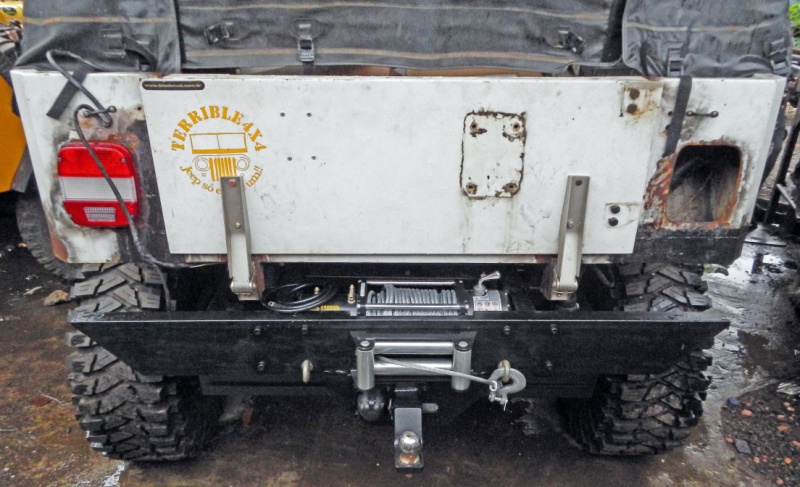

    Sábado fui no meca. Aqui tá chovendo muito e já sabem né? Motivo perfeito pra atrasar os serviços
    Guincho traseiro no lugar
