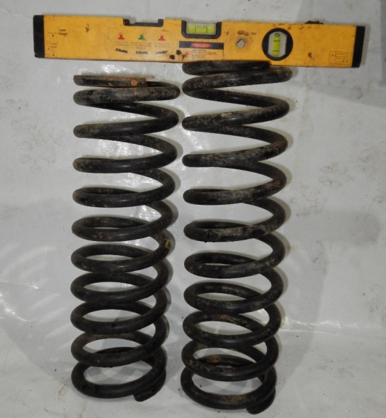

    Logo após começar a testar o Galego nas proximidades da oficina, verificamos que aos pouco o Galego estava inclinando pra esquerda. Antes de ir pra Trilha do Dendê, a inclinação já era bem vísivel.
    Voltando da Trilha peço ao meca pra verificar o que estava causando tal fato. Inicialmente ele pensou que o problema seria em algum amortecedor que estivesse trancado, porém os amortecedores estão todos ok.
    Ao retirar as molas, eis a surpresa. A mola dianteira esquerda simplesmente encolheu em torno de 1,5".
    Como essas molas são as reforçadas vendidas pela Rota 4X4 e foram compradas novas, e como todos sabem que meu carro ficou parado 1 ano na oficina, o meca atribuiu essa falha a alguma deficiência do material ou erro na têmpera do aço.
    Entrei em contato com a Rota 4X4, falei com Alan e mandei um e-mail com foto da mola. Após ver a foto, Alan pediu-me pra enviar a mola para a Rota 4X4 que eles me mandarão outra em substituição.
    Caso vcs tb tenham adquirido essas molas reforçadas da Rota 4x4, recomendo que verifiquem o estado em que se encontram.
    As molas dianteiras têm 46 cm de comprimento e 13,5 cm de diâmetro.
    As molas traseiras têm 49 cm de comprimento e 15cm de diâmetro.

    Material ruim e sem controle de qualidade.
    Provavelmente essas molas são feitas em fundo de quintal e de nada são reforçadas.
    Como te falei. Mola não amassa, ela é feita pra comprimir e voltar pro seu estado de repouso por varios anos de uso. Se amassou é porque foi feito com material de baixa qualidade e/ou problema na tempera. Virou um arame.
    Muito provavelmente a Rota vai te enviar uma mola nova.
    Sobre aquela conversa que tivemos dos meus amortecedores... é por essa e outras que prefiro comprar de quem realmente entende do assunto e detém a tecnologia e know-how a anos. Claro que isso tem um preço.

    Usei as molas da rota duarante 2 anos.. e cansaram devido ao peso do meu leve motor ^^ ! mais não deformaram dessa forma.. as duas estão iguais..
    Mandei fazer a mola com 460mm de altura e fio 17mm .. ficou mais alto a frente que a traseira.. uns 430mm com fio 17mm seria o ideal.. no meu caso.. =)

    Quando for enviar pra Rota, não mande só a mola defeituosa. Mande todas. Isso pra não haver variação de lote entres elas.
    O aço usado entre os lotes pode ser diferente bem como o processo de tratamento térmico. Ou seja, pode haver variação de coeficiente elástico entre molas de diferentes lotes.

    Valeu Zé! Vou fazer isso mesmo. Mandarei as 4 molas, pra assim evitar ter alguma mola de lote diferente!
