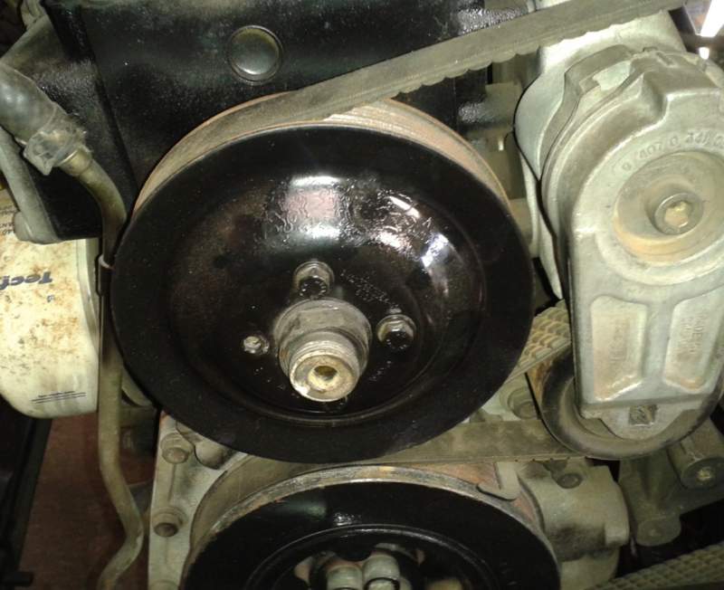

    Guilherme,
    Mostrei seu posta pro Meca. Ele entendeu que a flange que vc se refere é essa polia aí da foto. Ele disse que não tem como tirar essa polia, pois é necessária para a correia. E o parafuso tb não tem como tirar pq é o centro de rotação da polia. Veja se a tal flange é essa mesmo.
    Chegamos a tirar essa polia, pensando que a parte preta seria uma capa, porém é uma peça inteira. Não tem como tirar. E essa polia é presa por 4 parafusos pequenos afixados no mesmo suporte do parafuso central. Veja aí na foto.

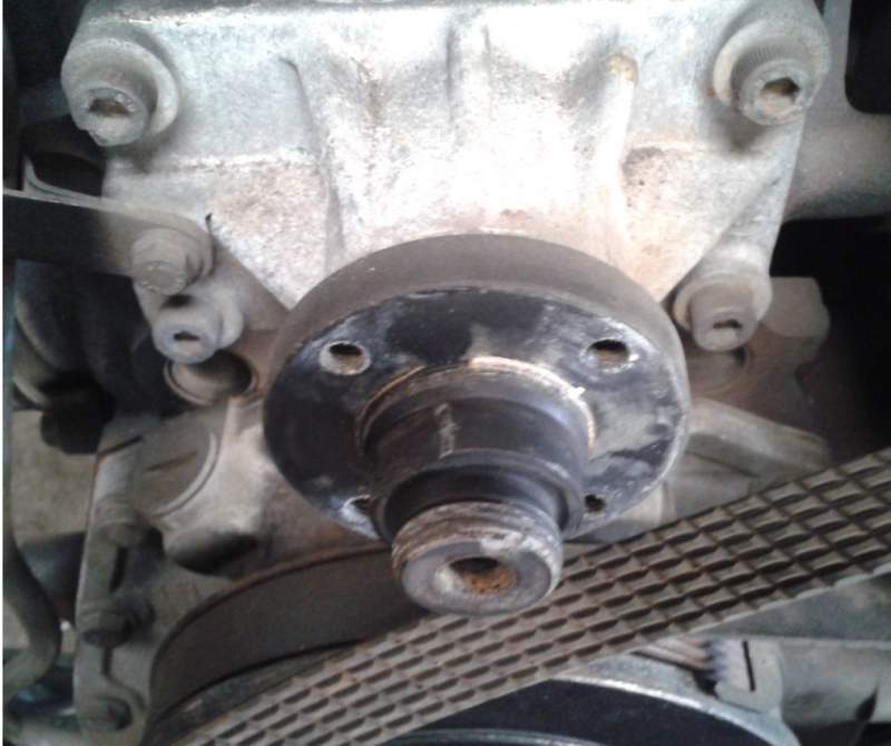

    Se a flange e parafuso que vc se refere são esses aí, não tem como tirar, pois essa flange é uma polia por onde passa a correia, ok?

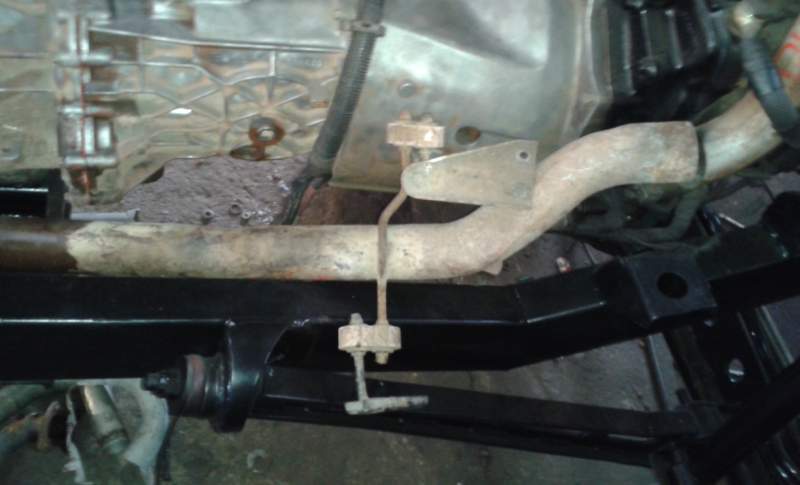

    D135 - Suporte da caixa de direção no lugar
    Sábado último dei um pulo no final da tarde lá na oficina.
    O suporte da caixa de direção já foi afixado.
    Caixa de direção no seu local definitivo

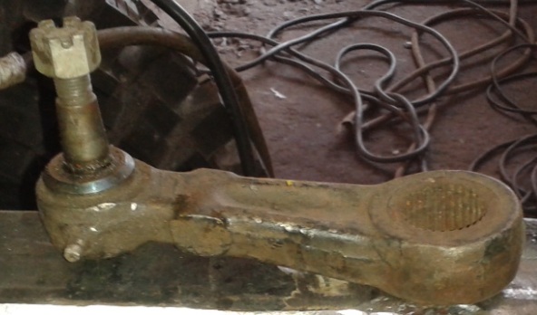

    Pitman antigo
    Pitman novo (C-10)

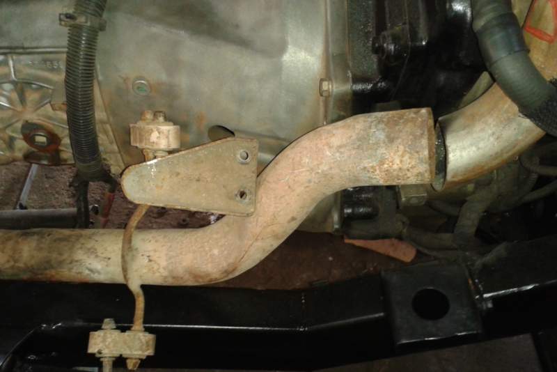

    Preparando a saída do escapamento
    Esse tudo é da Ranger
