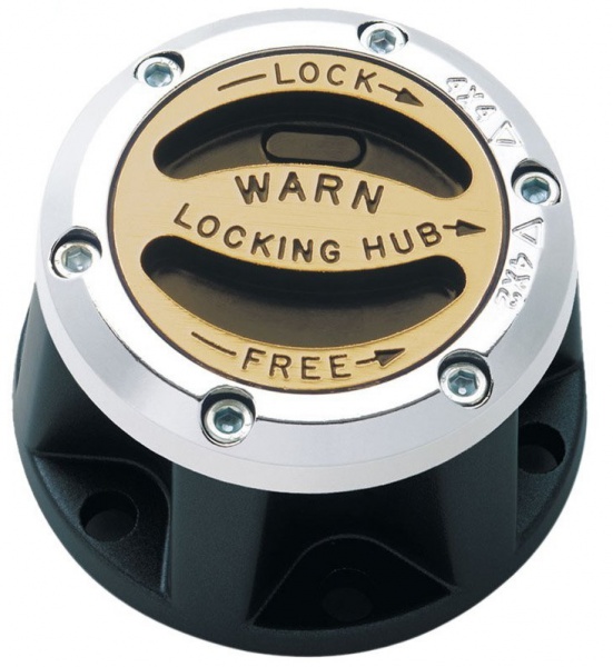

    Uxío,
    Vou te dar uma ideia, não sei se é possível
    se voce compra a warn 9062 para os furos baterem no cubo (27 estrias) mas pedir para o John colocar essa peça aqui
    Locking Hub 300M Gear Upgrade ? Dana 44
    como conversamos aquele dia ela é um upgrade para as warn.
    alem de voce ter uma RL muito mais forte ela se tornara 30 estrias
    sera que rola?
    abraços.

    Citação Postado originalmente por uxio69 Ver Post
    Consegui matar a charada sobre qual é a RL Warn Premium pro Engesa.
    Mandei email pro suporte da WARN, e solicitei as medidas das RL com 27 estrias.
    Caso alguém queira comprar essa RL pro Engesa basta pedir pelo modelo é 9062.
    É a mesma RL pro CJ com D30 e 27 estrias. Lembrando que possuem garantia por tempo ilimitado.
    Seguem as medidas:
    - 6 parafusos de 3/8;
    - 87,3mm (3,437") de entre centros dos parafusos;
    - 113mm (4,45") de diâmetro total;
    - 27 estrias;
    - 28,575mm (1.125m) diâmetro do semi-eixo
    Anexo 432261
    Agora só falta descobrir qual é a RL Premium de 30 estrias que serve no Engesa!
    Como já comentei nos posts anteriores, estou tendo dificuldades quanto à RL.
    Recebi email da Warn. Não tem nenhuma RL Premium com 6 parafusos, 87,30mm de entrecentos e 30 estrias. Nessa configuaração só tem com 27 estrias (modelo 9062).
    Como estou decidido a colocar RL de 30 estrias, sobram duas opções:
    1ª) Fazer um híbrido de RL. Compraria a de 27 estrias e outra de 30 estrias (modelo 28771). Desmontariam ambas e montaria trocando o bloco estriado. Tem inconvientes, pois além do custo maior, não tenho 100% de certeza que seria possível, mas manteria o mesmo cubo do Engesa.
    2ª) Comprar a RL de 30 estrias e adaptar no Galego um cubo compatível, talvez da Band ou Troller. Acho que essa configuração talvez seja a mais prática, mas não tenho certeza se além do cubo também precise trocar algo mais e assim comece a complicar.
    Alguém aqui usa RL de 30 estrias no Engesa? Se sim, como fizeram essa adaptação? Trocaram só o cubo ou teve que trocas mais alguma coisa?
    Esse é o diagrama da engrenagem da RL Warn Premium de 30 estrias.
    Anexo 432407
    Segue anexo um Tutorial
    bem interessante da Universidade Tecnológica Federal do Paraná sobre RL.
    Citação Postado originalmente por jaime_sandim Ver Post
    Uxío,
    sera que rola?
    abraços.
    Caracoles... bem complexo, mas ainda acho que a sua opção 2 é a melhor!
    Grélo.
    Uxío,
    sera que rola?
    abraços.
    Pô Jaime, vc agora arrebentou! Valeu mesmo por essa informação!
    Eu tava quebrando a cabeça com isso e nem percebi que a RCV tem a solução.
    Porém, no site da RCV informa que essa peça de upgrade é para a RL Warn 60165. Ocorre que no site da Warn não tem nenhuma RL 60165. Mande email pro suporte solicitando informações dessa RL.
    Se essa peça servir na RL 28771, vai ser beleza total!

    Citação Postado originalmente por Grélo Ver Post
    Grélo.
    Grelo,
    Na verdade a primeira é melhor, pq só precisarei mexer na RL,
    Se partir pra segunda, vou ter que mexer nos cubos, mangas, etc.
    Hj enviei o pedido de orçamento de 4 e 6 semis. Assim que a resposta chegar, envio pra vc, ok?
    Quero fechar o pedido no mais tardar na segunda feira.
    Abs,
    Dino

    Citação Postado originalmente por MaGao Ver Post
    Úxio,
    Deixa de fri fri fri.. SOLDA LOGO ESSA PORRA! kk
    ABraços,
    Pô Magão,
    Parece que vc tava advinhando.
    Surgiu uma terceira opção. Como a diferença de entrecentos é de apenas 2,7mm, existe a possibilidade de ovalizar um pouco as casas dos parafusos e depois fechar com solda.
    Vamos ver qual será a resposta da Warn e da RCV.
    Uxío,
    eu não tinha certeza se daria certo porque não achei informação dessa tal peça 60165.
    mas se servir esta resolvido essa parte
    e vamos que vamos
    ps. respondi o email la, vamos agitar aquele negocio logo
    abraços
