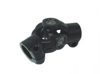

    Ontem o meca me informou que a junta universal de direção que comprei estava errada. Agora a tarde vou tentar encontrar a da S-10. Pela internet não consegui sequer descobrir o código dessa peça.

    Fui em várias lojas e nada de achar a tal junta universal. Resolvi ir na concessionária.
    No setor de peças consulto o catálogo com vista explodida. Surpresa! A S-10 não tem essa junta.
    Tem um disco acoplador de direção.
    Ligo pro Meca e explico que nem mesmo no catálogo da chevrolet tem a tal junta. Resposta dele: "Ah, não tem não? Pensei que tinha. Então pode trazer o acoplamento de direção que serve."
    Comprei o tal disco de acoplamento e o filtro de óleo PSL340 da Tecfil.
    Agora só esperando chegar a flange pra terminar a letargia do meca.
