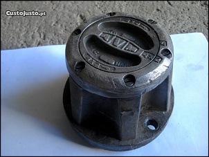

    Não , é original Engesa - AVM - desse tipo da foto ...
    quem usa pneus grandes isso é mais dificil acontecer ...
    abs ...

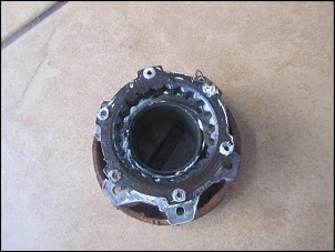

    Seguem fotos da RL da Jabiraca , não sei o modelo , procurei nas imagens alguma parecida , mas não achei ...
    abs ...
    Miniaturas de Anexos Miniaturas de Anexos Engesa Fase II - "GALEGO" - MWM 2.8 TD-rodalivre2.jpg   Engesa Fase II - "GALEGO" - MWM 2.8 TD-rodalivre1.jpg   Engesa Fase II - "GALEGO" - MWM 2.8 TD-rodalivre.jpg

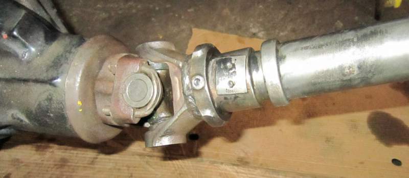

    Parece que o problema de postagem foi resolvido. Seguem as fotos que comentei no post anterior.
    Cardan traseiro já balanceado e quase no lugar. Só falta a conexão com o SYE.
