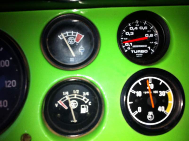

    Marcus Brandão
    4 Anexo(s)
    Anexo 397813Painel original. Pressão do turbo de 1 bar pra marcar melhor a baixa pressão.
    Anexo 397814O voltímetro pode ser programado pra desligar um acessório como o som ou o guincho se a voltagem baixar ao programado. Lembre-se que o problema não é detonar a bateria mas queimar os aparelhos - o guincho não pode trabalhar com carga baixa. O termômetro avisa se a temperatura subir - programável. Legal pra não tirar atenção em um trecho longo e travado.

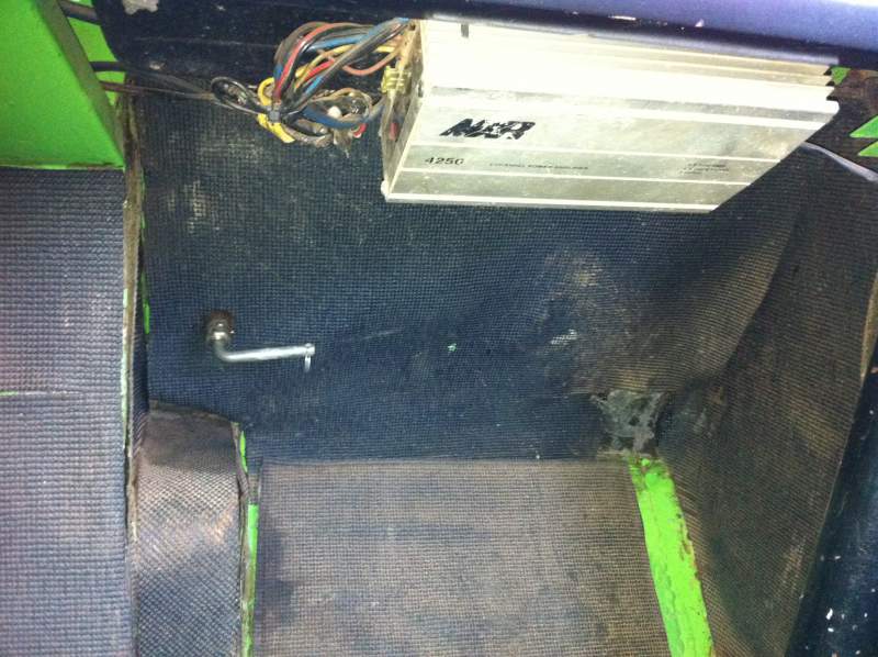

    Anexo 397817 Caixa de fusíveis
    Anexo 397818módulo pequeno pois a barulheira não é coberta pelos 2x 50w
    Não consegui baixar a foto das caixas de som. olhe no tópico do Gafanhoto. Estão instalados em caixas pra melhorar o s médios. Grave nem pensar. Esquece que não é pra jipe, no meu juízo.

    Marcus!
    O manômetro do turbo que uso é de 3 bar, andando sempre na casa do 1,7 bar.
    Use um de 2 bar.
  • 28/02/2013, 11:03
    Marcus Brandão
    Kim, obrigado pela atenção mas usava um de 2 bar mas demorava a marcar e oscilava - não era erro de manômetro.
    Com o de um bar marca até na reta e nunca chega a 0,8 (sem vazamentos). Q29b, relação longa... não enche mais que isso.
