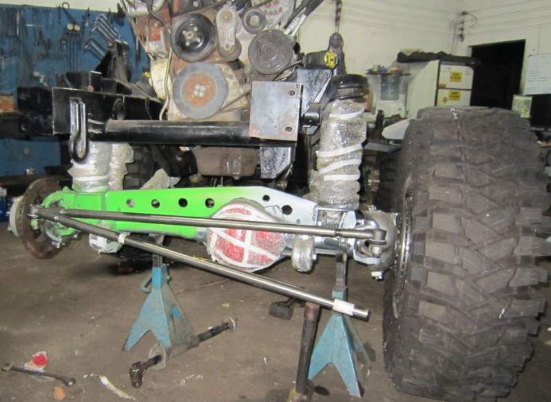

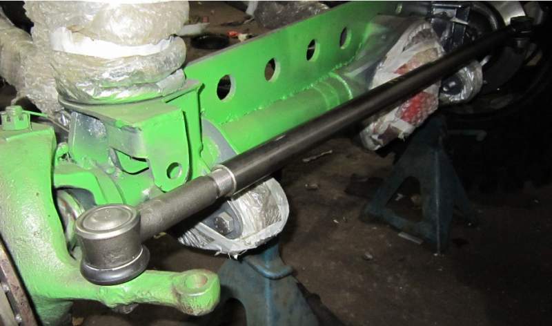

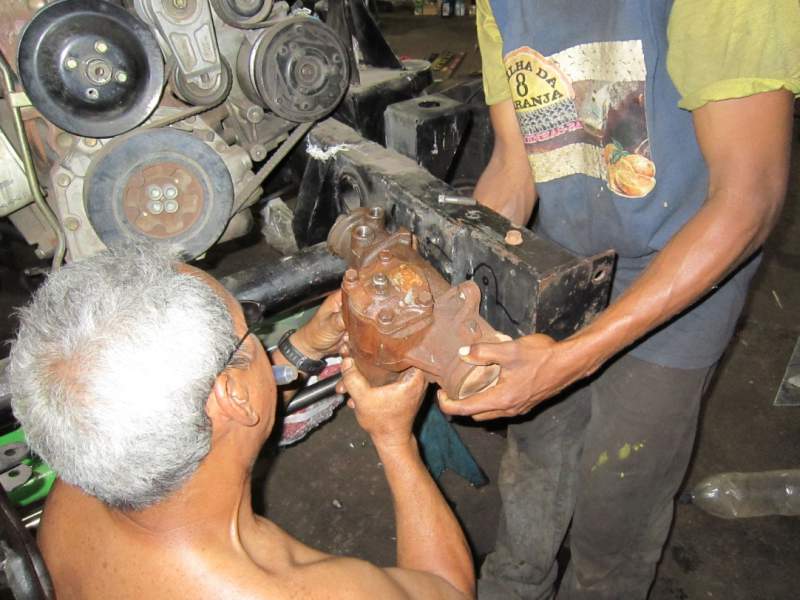

    3) Barra de direção longa já terminada. Barra de direção curta quase finalizada. Foi marcado a posição do suporte da cx de direção.
    - Barra longa
    Anexo 389097
    Anexo 389098
    Anexo 389099
    - Barra curta
    Anexo 389100
    Anexo 389101
    - Marcando suporte da cx de direção
    Anexo 389102
    Se continuar nesse ritmo, até o fim do mês os serviços de mecânica ficam quase concluídos. Depois vem chaparia, elétrica, pintura, etc.

    UXIO
    Só pra lembrar , minha caixa de direção ficou inclinada em relação ao chassi , assim facilitou mandar as barrinhas ( 02 ) para a barra da direçãoo que desce do volante , ou seja usei apenas duas barras da caixa da direção até a barra da coluna da direção , o KIM fixou no chassi e usou 03 barras para chegar na coluna da direção com um mancal fixo no meio , eu não usei mancal no meio pois tenho apenas duas baras da caixa até a coluna da direção .
