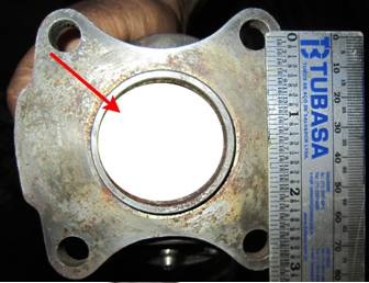

    Pq vc não elimina essa flange e coloca a cruzeta direto no yoke da saida da CT ??
    Edu,
    Se não conseguirmos a flange, essa vai ser a segunda opção. O Meca prefere por a flange pra não ter que mexer no cardan traseiro. Esse cardan eu trouxe da Espanha, é da Toyota Land Cruiser, e o meca gostou muito da robustez.
    Futucando na net encontrei um site com as medidas de várias flanges. Salvei as da Toyota e amanhã vou medir lá no meca.
    Veja aí:
    Anexo 386429

    Como havia dito no post anterior, estou precisando de uma flange para o cardan traseiro.
    Baseado nas medidas da foto, o flange precisa ter:
    - Dimensões: A = 1,81" (4,6cm), B = 3,65" (9,27cm), C1 = 2,42" (6,15cm), C2 = 2,75" (7cm).
    - O eixo da CT tem 3
    2 estrias, diâmetro externo de 1,37" (3,48cm), diâmetro interno de 1,28" (3,25cm).
    - Buraco dos parafusos: diâmetro de 3/8 (0.375" = 0,95cm), sem rosca
    Alguém saberia informar onde consigo essa flange?
    Valeu!
    Anexo 386429

    Como não conseguir achar essa flange por aqui, inclusive pesquisando nos catálogos da Spicer e Rei não achei, tenho duas opções:
    1) Comprar nos EUA;
    2) Fazer uma flange aqui, aproveitando o garfo que veio no SYE.

    1) Problema da flange resolvido. Comprei a flange de 32 estrias na Tom Wood's.:D A flange virá sem os furos, pra que o Meca os faça aqui. Impressionante que é mais fácil, ágil e rápido negociar por email com uma loja nos EUA que por telefone com muitas lojas do Brasil que às vezes estão ali do outro lado da rua! :parede:
    Anexo 387488
    E o gringo quando viu minha foto da junta CV teve o cuidado de me explicar que seria necessário "abrir" o centro da junta pra não sofrer interferência da porca do eixo da CT. Até minha foto original ele alterou pra demonstrar! :palmas:
    Anexo 387489
