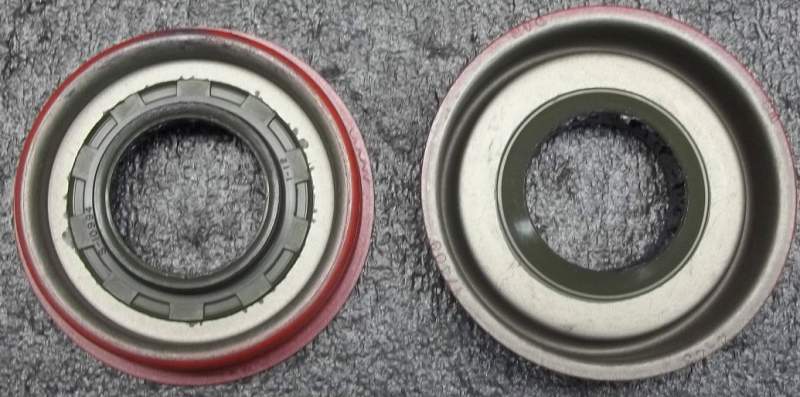

    Estou precisando comprar o rolamento e o retentor das fotos abaixo. Ambos são da saída dianteira da caixa de transferência New Process NP233C da S-10.
    O código Chevrolet do rolamento é 19177500. E o código da New Process é 6206N.
    Anexo 382803
    Já o código da Chevrolet do retentor (vedador) é 12544075 e o da New Process é 11778. A SKF tb usa o código 11778.
    Anexo 382804
    O rolamento é mais fácil achar, porém o retentor não encontrei n
    as concessionárias e nem nas lojas do ramo. Alguma idéia de onde posso encontrar esse retentor?
