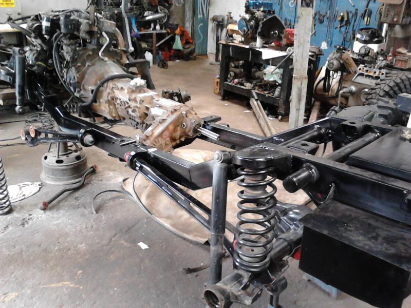

    A barra panhard tem duas curvas diferentes, uma, é a que vemos na foto, um semi circulo!
    A segunda, é um avanço que esse semi circulo faz.
    Quando montado, esse semi circulo, projeta à frente do veículo, livrando assim a tampa do diferencial.
    Nesta ultima imagem, ten-se a impressão que está projeto para a parte de traz do veículo, portanto, ten-se a idéia que ela só foi montada invertida.
    Mais, esperamos os próximos capítulos!
    Isso mesmo Kim. Só foi montada invertida, porém é temporário. Como o dif dianteiro agora está na esquerda, acho que meca apenas iniciou os "estudos" de como ficará a panhard.
    Assim que for adotada a solução definitiva, com certeza postarei aqui.
    Valeu!

    Uxio , vc pode inverter a posição das panhards , a traseira com a dianteira , o que importa é que estejam presas no chassi e carroceria em lados opostos e acompanhem o alinhamento paralelo das rodas ... as vzs invertendo consegue livrar os 2 diferenciais ...
    abs ...

    o meca percebeu que em uma situação extrema pode ocorrer do suporte da panhard bater na tampa do diferencial, caso as molas sejam comprimidas ao máximo. Ele está estudando uma solução e possivelmente fará algum ajuste no suporte da panhard.
    Abs,
    uxío
    dino,
    apesar de estar puto com o mecanico que esta fazendo seu carro, pois enquanto ele faz o seu atrasa o meu, vou dar uns cents de palpite.
    1. A panhard é a ultima coisa que deve ser feita. Depois da suspensao estar montada e o carro em ride high.
    2. A panhard e tie-rod (barra de direcao que liga a caixa de direcao a roda esquerda (carona)) devem ter obrigatoriamente o mesmo tamanho. Inclusive obrigatoriaente ela deve ser fixada no mesmo sentido da tie-rod, ou seja, na direita presa no chassis e na esquerda presa no eixo. Nunca invertido
    3. A panhard tem que estar o mais paralelo possivel a tie-rod e ambas o mais paralelo possivel ao eixo / chao.
    Atente-se e cobre isso de ivan afim de garantir uma boa dirigibilidade de sua jaca.
    Bjos
    abs ...
    Valeu Eduardo,
    Tudo anotado pra conversar com o meca.
  • 25/09/2012, 17:48
    uxio69
    Postado originalmente por zeca_cj Ver Post
    dino,
    Bjos
    Valeu Zé! Mas não fique puto não. Relaxe!:news-coffee:
    Se vc ficar puto e der esporro no meca, ele vai trabalhar no Táxi e atrasar o Galego. :mrgreen:
    Todas as suas dicas e mais as de Kim e Eduardo estão registradas. Vou levá-las ao meca, mas no seu caso, pode discutir pessoalmente com ele.
    :concordo:
    E sabendo como Ivan é, tenha cuidado pra ele não querer inventar uma panhard pra ser usada no ônibus espacial!:mrgreen:

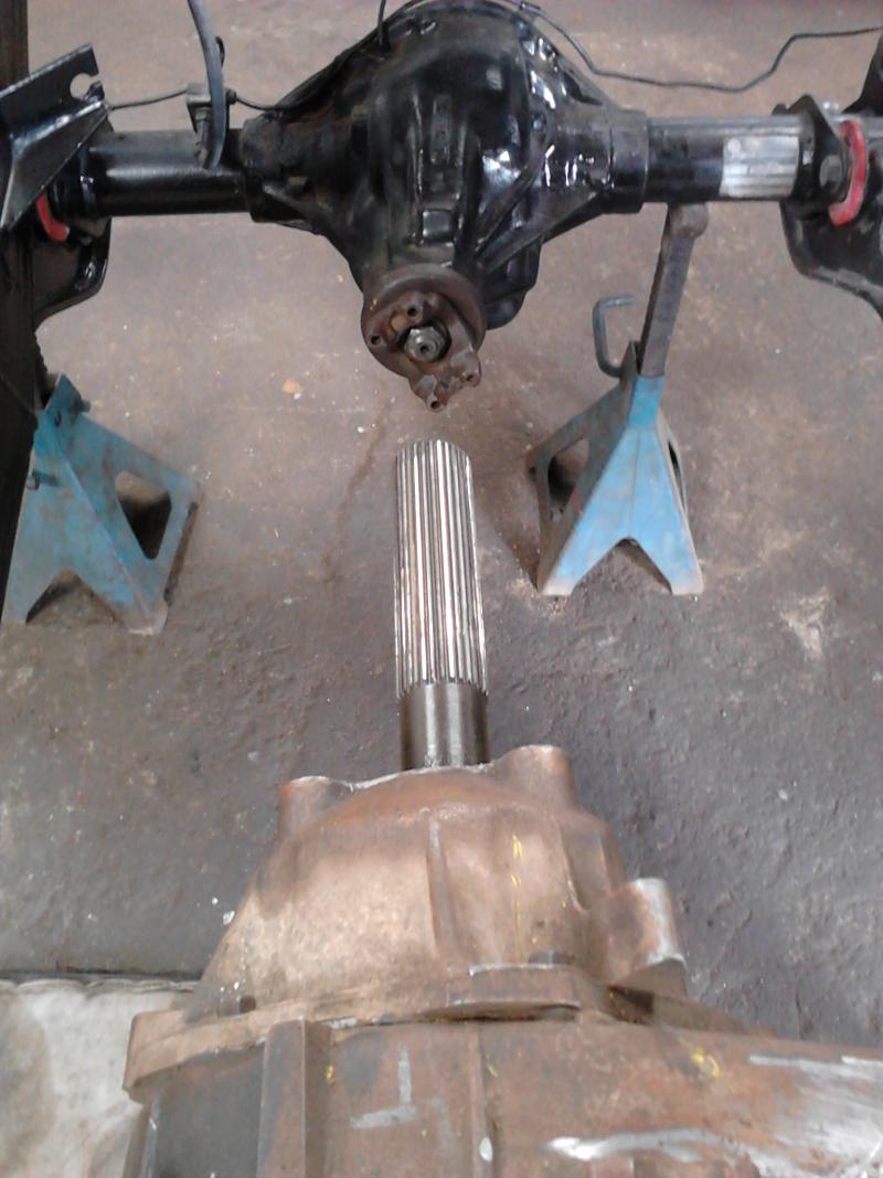

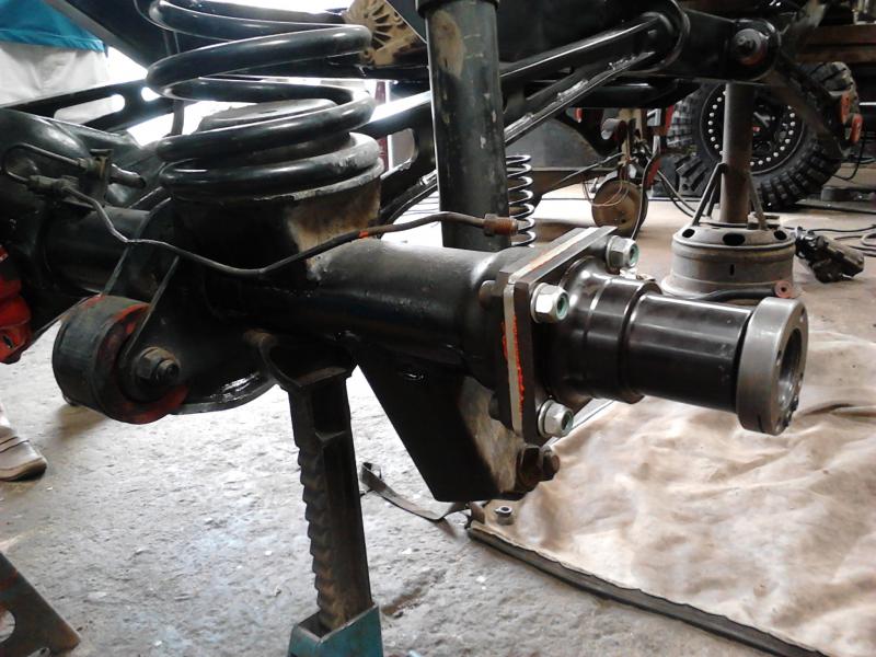

    D101 - Eixo traseiro
    Passamos a barreira dos 100 dias.
    Sábado fui na oficina. Eixo traseiro no lugar, já com coroa e pinhão Yukon 5.38, bloqueio Eaton E-locker, semi-eixos Ensimec SHD e tampa ARB afixados.
    Desculpem as fotos tremidas. Foram feitas com celular sem flash.
    Anexo 373205
    Anexo 373204
    Com as juntas cv que trouxe da Espanha, pensei que o meca conseguisse alinhar o cardan traseiro, sem estrangulá-lo.
    Anexo 373209
    Anexo 373211
    Mas como não foi possível, terei mesmo que comprar o kit SYE, que reduz em 22cm o focinho da caixa de redução. Confira no post #434
    Hoje comprei mais 2 rolamentos cônicos da Koyo. O meca esqueceu que precisava 4 rolamentos, e só tinha me pedido 2.:putz:
    E essa foto é do eixo dianteiro no chão pra terminar a solda do axle truss.
    Anexo 373226
    Amanhã fecho a compra do SYE. E só falta chegar o kit de freios reforçados da super break disk. Espero não precisar mais nada.

    Uxio, ta muito viu, parabens....esse kit SHD ate agora eu não ví nenhuma reclamação, a manga de eixo e muito reforçada.....

    Valeu! Esse kit SHD foi um parto. Fui cobaia, pois foi o primeiro SHD que a Ensimec fez para o Engesa. Nei não suportou minha pentelhação e botou o projeto pra andar! :pular:
