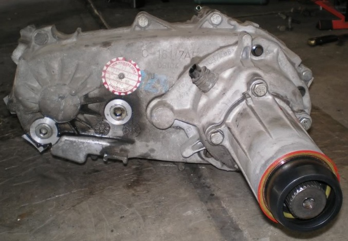

    Oi Pessoal,
    No sábado conversei com o Meca. E após estudarmos algumas hipóteses, decidimos partir pro kit SYE da JB Conversions. Esse kit permite encurtar em 9" (22,5cm) o focinho da caixa de redução NP233C -
    http://www.jbconversions.com/products/sye/np231c_short_sye.php
    Vejam como fica nas fotos abaixo. Na primeira é a NP233C original, e na segunda é com o kit SYE já instalado (em vermelho).
    Anexo 360326
    Anexo 360328
    Além disso será instalada
    uma junta CV em cada cardan, similar à do Troller.
    Anexo 360327
    Como irei comprar todas essas peças nos EUA, e para evitar atrasar o serviço no Galego, enquanto essas peças não chegam o meca vai:
    - terminar a fixação do motor;
    - fixar radiador, condensador, etc.
    retirar o D30 no dif dianteiro:
    - colocar o D44 no lado esquerdo, com o jogo de coroa e pinhão Yukon que deve chegar esta semana;
    - instalar os semi-eixos, bloqueio e freios, etc.
    Abs,
    Uxío

    Oi Léo,
    Esses calços não são os originais. São da marca Suporte Rei, modelo R-073A. Na etiqueta diz que é compatível com o motor MWM. E pelo preço do original :shock:, dava pra comprar 5 do genérico! :mrgreen:
    Comprei esse modelo por recomendação do meca. E da forma como será instalado, ficará fácil trocá-lo.
    Abs,
    Uxío

  • 23/07/2012, 09:19
    uxio69
    Postado originalmente por zeca_cj Ver Post
    Dino,
    Cortar encurtar o fucinho nao é tao complicado quanto parece. No topico do Crocodilo deve ter muita informacao e Elmer tambem pode dar uma ajudada.
    A estria sendo grande daquele jeito, fica facil facil cortar e mandar bala!
    A flange laranja da foto deve ser de algum kit comercializado nos estates.. vc que gosta, da uma pesquisada la fora e manda descer!
    Sobre a CV Joint, perceba nessa foto que voce mesmo postou que ela esta sendo usada pra compensar a diferenca de angulo da saida da tcase X entrada do diferencial.
    http://www.4x4brasil.com.br/forum/at...1&d=1240608292
    Olha como o fucinho do diferencial esta apontado pra cima e o da tcase esta na horizontal... isso causa uma diferenca de velocidade angular e a CV Joint serve pra compensar isso.
    Os angulos devem ser o mais proximos possiveis.
    Anexo 359636
    Acredito que cortando o focinho nem vai precisar de CV Joint.. ja vai ficar tranquilo pro carda.
    Zé,
    No post que acabo de colocar, já informo que vou pegar a SYE da JB conversions. Descobrí-la no tópico de Elmer após vc ter comentado. Valeu!
    Vou entrar em contato com Elmer. Talvez ele tenha alguma informação nova que me ajude.
    Tb pensei que não precisaria da CV joint, mas vou precisá-la sim. Principalmente para o cardan dianteiro.
    Abs,

    uxio69
    Postado originalmente por MaGao Ver Post
    Úxio,
    não é melhor pegar logo outra tcase não? quanto vai sair essa brincadeira ?
    Oi Magão,
    Qual t-case vc sugere?
    Se eu pegar mesmo o kit SYE da JB mais as CV, devo gastar em torno de R$ 1.000.
    Mandei e-mail pra Elmer pra saber como ele reduziu a saída da t-case do Crocodilo. Talvez ele tenha uma solução diferente!
    Abs,
    Uxío

  • 23/07/2012, 13:30
    zeca_cj
    Postado originalmente por uxio69 Ver Post
    Zé,
    Abs,
    Sabado tive la em ivan e vi que realmente vai precisar da cv nos dois cardans.
  • 23/07/2012, 15:08
    uxio69
    Pois é, agora é descobrir qual e onde comprar. Ivã recomendou a da Cherokee V8. Já disparei alguns e-mails. Aguardando resposta.
