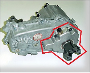

    No sábado conversei com o Meca. E após estudarmos algumas hipóteses, decidimos partir pro kit SYE da JB Conversions. Esse kit permite encurtar em 9" (22,5cm) o focinho da caixa de redução NP233C -
    http://www.jbconversions.com/products/sye/np231c_short_sye.php
    Vejam como fica nas fotos abaixo. Na primeira é a NP233C original, e na segunda é com o kit SYE já instalado (em vermelho).

    Uxío, esa t-case e da S-10 não é ?

    Citação Postado originalmente por Casa da transmissão4x4 Ver Post
    Sim, é da S-10. Não só a t-case, mas o powertrain completo veio da S-10.

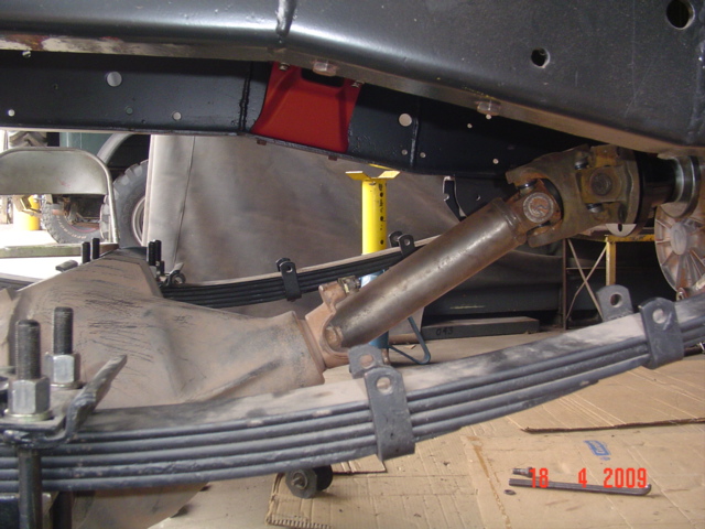

    Citação Postado originalmente por zeca_cj Ver Post
    Dino,
    Cortar encurtar o fucinho nao é tao complicado quanto parece. No topico do Crocodilo deve ter muita informacao e Elmer tambem pode dar uma ajudada.
    A estria sendo grande daquele jeito, fica facil facil cortar e mandar bala!
    A flange laranja da foto deve ser de algum kit comercializado nos estates.. vc que gosta, da uma pesquisada la fora e manda descer!
    Sobre a CV Joint, perceba nessa foto que voce mesmo postou que ela esta sendo usada pra compensar a diferenca de angulo da saida da tcase X entrada do diferencial.
    http://www.4x4brasil.com.br/forum/at...1&d=1240608292
    Olha como o fucinho do diferencial esta apontado pra cima e o da tcase esta na horizontal... isso causa uma diferenca de velocidade angular e a CV Joint serve pra compensar isso.
    Os angulos devem ser o mais proximos possiveis.
    Anexo 359636
    Acredito que cortando o focinho nem vai precisar de CV Joint.. ja vai ficar tranquilo pro carda.

    Tb pensei que não precisaria da CV joint, mas vou precisá-la sim. Principalmente para o cardan dianteiro.

    Se eu pegar mesmo o kit SYE da JB mais as CV, devo gastar em torno de R$ 1.000.
    Mandei e-mail pra Elmer pra saber como ele reduziu a saída da t-case do Crocodilo. Talvez ele tenha uma solução diferente!

    Citação Postado originalmente por uxio69 Ver Post
    Zé,
    No post que acabo de colocar, já informo que vou pegar a SYE da JB conversions. Descobrí-la no tópico de Elmer após vc ter comentado. Valeu!
    Vou entrar em contato com Elmer. Talvez ele tenha alguma informação nova que me ajude.
    Abs,
    Sabado tive la em ivan e vi que realmente vai precisar da cv nos dois cardans.

    Pois é, agora é descobrir qual e onde comprar. Ivã recomendou a da Cherokee V8. Já disparei alguns e-mails. Aguardando resposta.
