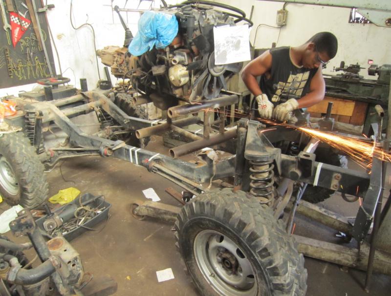

    D1 - A mutação começou
    Oi pessoal,
    Desculpem-me por não manter atualizado o tópico do Galego.
    Como tava aguardando espaço no galpão da oficina, acabou ficou “meio esquecido”.
    Mas hoje estive na oficina e os serviços já começaram.
    Para melhor
    acompanhar o decorrer dos serviços, vou chamar o dia de hoje como D1. Como a oficina é distante de minha residência, e não tenho como ir lá com a frequência que gostaria, pelo menos 1 vez por semana vou postar novas fotos e relatar o processo de mutação do Galego.
    A meta em 90 dias é:
    - Mecânica: instalar o motor-câmbio-redução + radiador + caixa de direção + barras de direção
    - Eixo dianteiro: inverter o lado do diferencial e instalar o Dana 44 com coroa e pinhão Yukon 5,38 e bloqueio Elocker + semi-eixos reforçados Enfer + freios a disco repotencializados
    - Eixo traseiro - instalar
    coroa e pinhão Yukon 5,38 e bloqueio Elocker + semi-eixos reforçados Ensimec T-Rex SHD + freios a disco repotencializados
    O que já foi feito:
    - Carroceria foi removida
    - Motor foi retirado
    - Começou a limpeza do chassi para retirar todas as rebarbas e sobras de solda

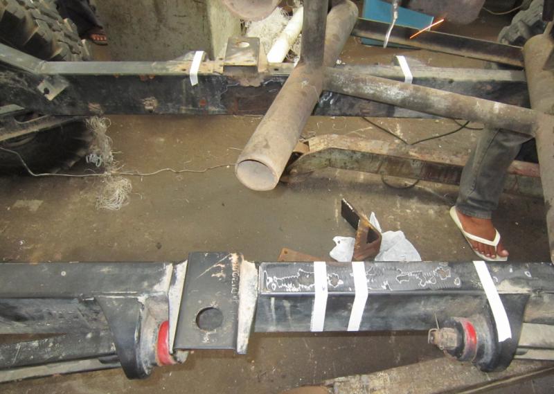

    - Começaram as medições do chassi para ajustar o posicionamento do conjunto motor-câmbio-redução.

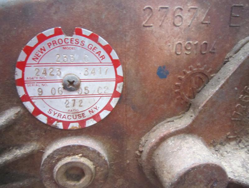

    Preciso da ajuda de vocês quanto ao câmbio e redução.
    Confirmei que o câmbio é mesmo da EATON. Aparece a numeração 3348593. Como saber qual é o modelo da caixa de câmbio?
    Já a redução não achei a marca e modelo. Apenas essa plaqueta aí. Alguém sabe qual é?

    Ligue para a Eaton - 0800 170551 e fale com a assistencia técnica. Provavelmente com essa foto aíem cima vão te dizer o modelo, a relação, quando foi enviado pra montadora e pra qual a montadora. Se tiver dificuldade insista pra falar com o gerente. não lembro o nome do cabra agora mas é super prestativo.

    A caixa de transferênça é uma New Process, conhecida com NP233 e tem relação 2.72:1
    E desde quando isso é chassis de engesa ?
